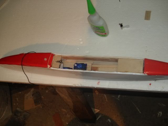

Patryk Urban Opublikowano 25 Kwietnia 2007 Autor Opublikowano 25 Kwietnia 2007 No wpadłem już na to kiedy oklejałem reszte rdzeni i tak jak pisałem tysiąc razy lepiej. Prawie skończyłem już kadłub pozostało tylko stateczniki wkleić. Zalaminowałem spód kadłuba i zostawiłem na noc. Natarcie już naklejone, jutro przeszlifuje, wsadze serwa, wytne lotki i zrobie jeszcze kilka innych rzeczy Aha Krzysiek deska balsy 1x100x1000 waży około 22g. Użyłem 6 takich i zostało troche ubytków. PS. co do oklejania to na boki i dół przyjdzie jeszcze inna folia więc tylko góra się liczy. Bokami nie ma się co przejmować... :wink:

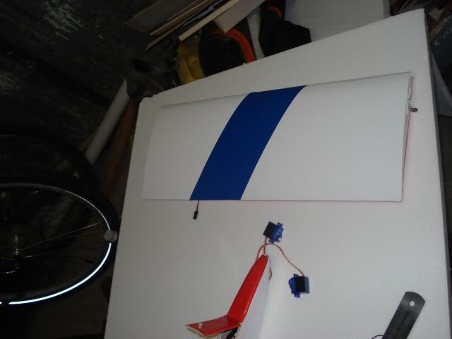

malinn Opublikowano 26 Kwietnia 2007 Opublikowano 26 Kwietnia 2007 Stateczniki i lotki proponuje lepiej na dyskietki bo z taśmą robią się luzy szybko i model zaczyna żyć swoim życiem. Niezłe tempo prac - tylko pozazdrościć zapału :wink:

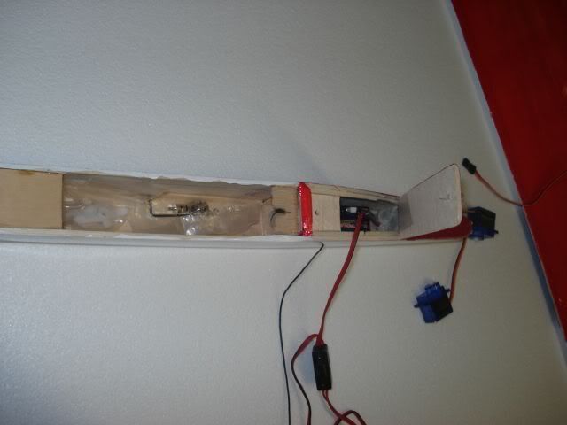

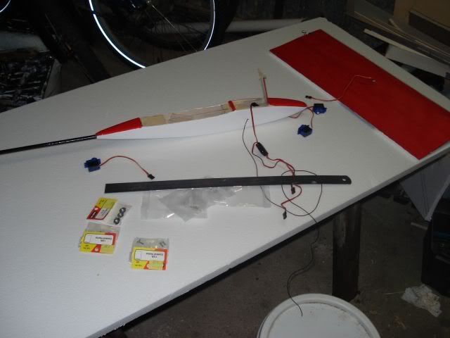

Patryk Urban Opublikowano 26 Kwietnia 2007 Autor Opublikowano 26 Kwietnia 2007 Na stateczniki idą zawiasy kupne a na lotki jeszcze się zastanawiam ale pewnie tak jak mówisz z dyskietki. Kupiłem dziś materiał na łączniki skrzydeł. To kwadratowa grubościenna rurka węglowa Więc nie będzie problemu tylko trzeba będzie robić łoże pod to i pewnie ze sklejki. Ale jak ? :shock: Do ulotnienia modelu potrzebuje odbiornika (będzie jutro) i kwarca do niego (jeśli nie będzie w drugim modelarskim to pewnie w przyszłym tygodniu) Miałem dziś kleić końcówki skrzydeł ale okazało się że zostawiłem go w pracy :evil: (do klejenia blatu kuchennego jakby kto się pytał) Najbardziej się martwie jednak mocowaniem stateczników ale myślę że jak się za to zabiore to nie będzie to takim problemem. "Szuflady" na drut (lub raczej węgiel ) są już wklejone w stateczniki. Mam nadzieję że w sobotę go skończę. No ale chociaż wszystko jest możliwe, moge nie zdążyć.

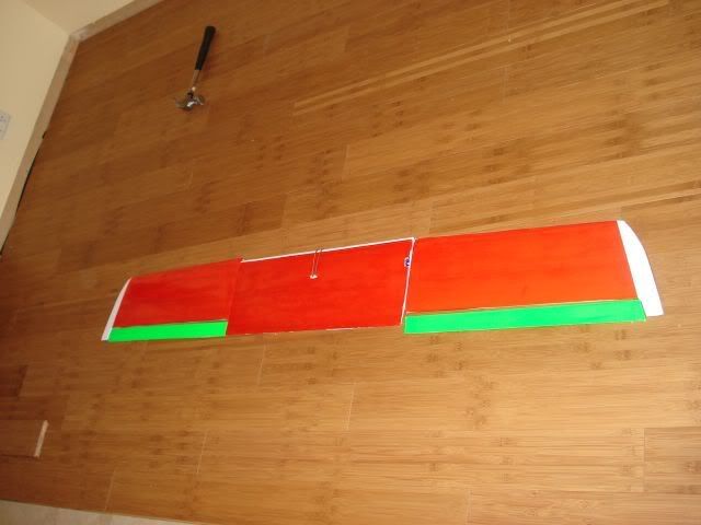

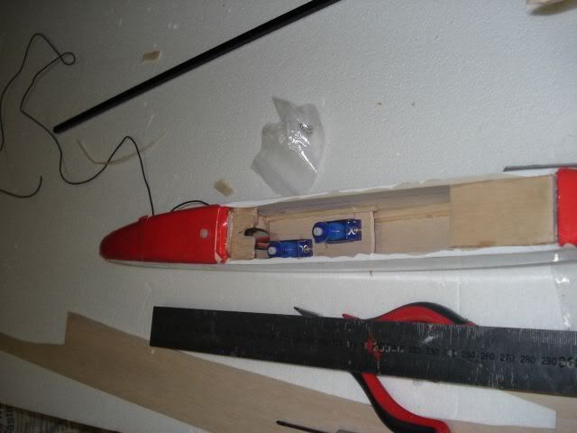

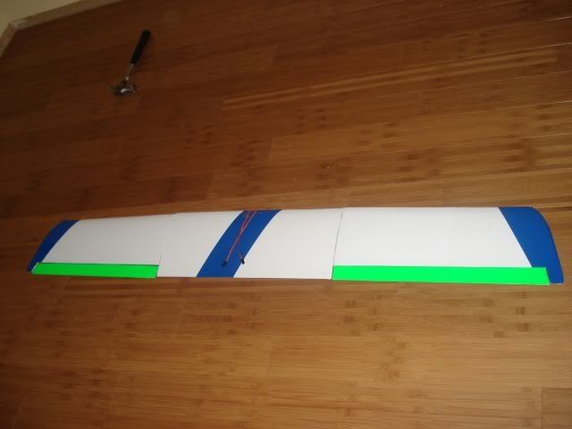

Patryk Urban Opublikowano 27 Kwietnia 2007 Autor Opublikowano 27 Kwietnia 2007 Troche fotek z dzisiaj. Środkowa część skrzydła Zewnętrzne części Serwa w skrzydłach zamontowane, nie miałem kleju i znów końcówek skrzydeł nie przykleiłem. Wole to zrobić raz a dobrze. Edit: Na fotkach środek kadłuba o wiele gorzej niż na żywo wygląda
