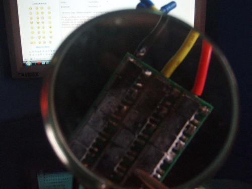

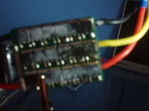

Witam mam uszkodzony regulator tzn spaliły się trzy tranzystory w środkowym rzędzie .Nie mają one żadnych oznaczeń ale z wyglądu (ilość i rozmieszczenie nóżek) są takie same jak TEN .I tu mam do was pytanie i prośbę zarazem gdzie i jakie tranzystorki musze kupić może są na allegro?
.J a jestem kompletnie zielony w temacie alektroniki
zdjęcia są niewyraźne niestety
Dołączona grafika
Dołączona grafika

Do sterowania silnikiem 3-fazowym wymagane jest naprzemienne kluczowanie każdej z faz, na zmianę do masy i napięcia zasilania, czyli teoretycznie wystarcza 6 tranzystorów. Aby osiągnąć większą obciążalność prądową stosuje się po kilka tranzystorów na "klucz". W Twoim regulatorze jest ich łącznie 18, czyli po 6 na fazę (3 kluczują do napięcia zasilania, 3 do masy). Podejrzewam, że występują na nich tylko dwa typy oznaczeń, jedne to tranzystory MOSFET z kanałem typu P, drugie z kanałem typu N. Spróbuj odczytać oznaczenia z tranzystorów w pozostałych rzędach (o ile to możliwe) i poszukaj na www.tme.pl. Ewentualnie spróbuj zrobić lepsze fotki, najlepiej z macro i obu stron regulatora. Widząc połączenia będę mógł spróbować dobrać coś o podobnych parametrach.
