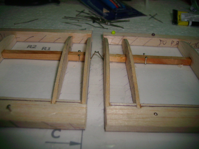

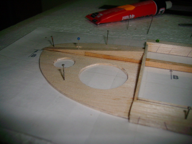

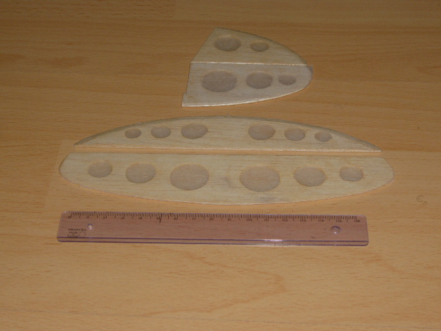

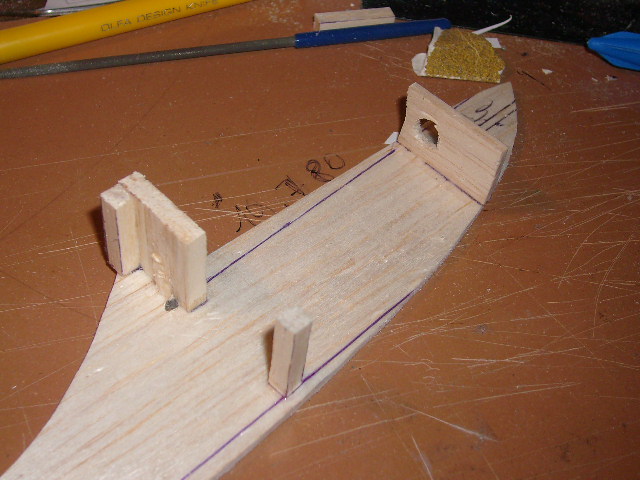

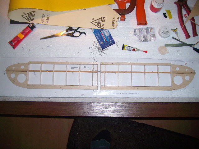

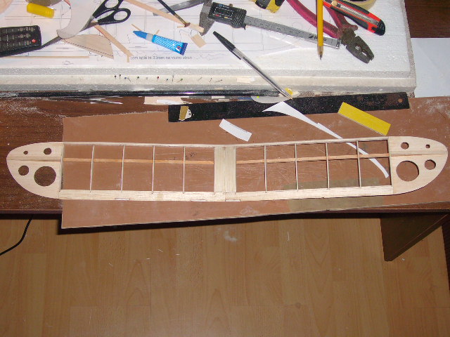

msegen Opublikowano 10 Stycznia 2010 Opublikowano 10 Stycznia 2010 Witajcie. Model już powstał , lecz jeszcze nie złożony. W miarę prac nad modelem będę dodawał fotki Cały model powstał z resztek materiału . Usterzenie klasyczne. Wymiary: rozpiętość: 68,5cm długość:51,5 cm Waga: -kadłub 17g (oklejony , bez oszklenia ) -skrzydła 18g (sam szkielet) -usterzenie 4g (oklejone) Skrzydło: I kadłub : Na dzień dzisiejszy zostało oklejone usterzenie i kadłub .

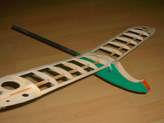

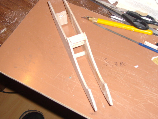

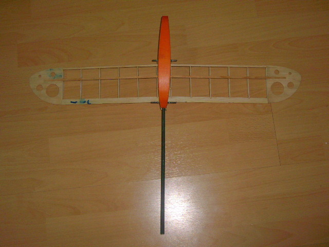

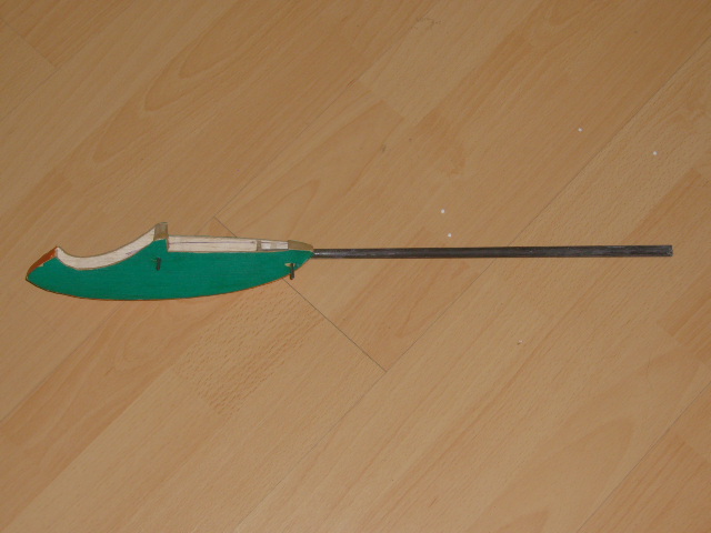

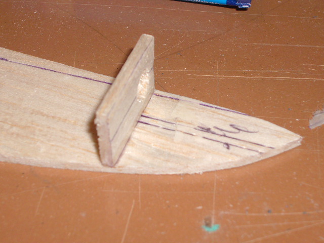

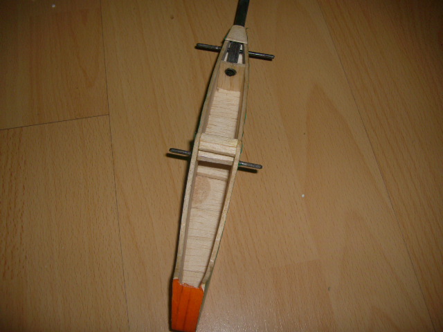

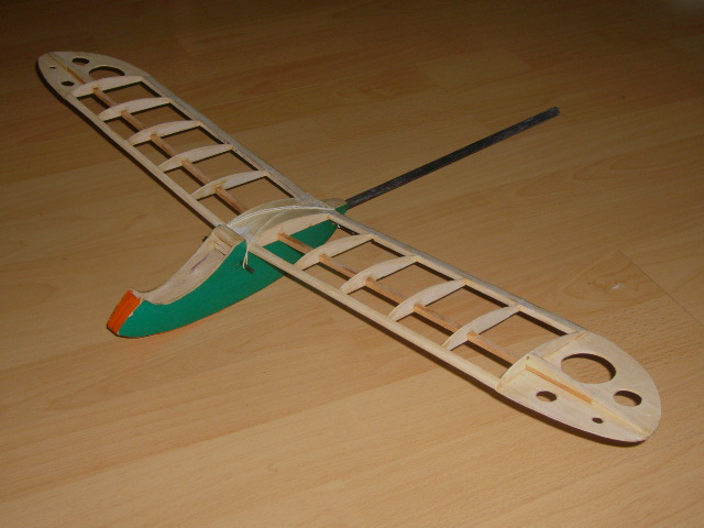

msegen Opublikowano 11 Stycznia 2010 Autor Opublikowano 11 Stycznia 2010 Siemka. Na kadłub użyłem balsy 3mm , skrzydła : żeberka 1,5m , 4 główne żeberka 3mm . Większość balsy musiałem szlifować z 5mm do 3mm np. na kadłub . Następna porcja zdjęć: 1.stateczniki: kadłub skrzydła z kadłubem Oglądajta i piszta .
dawid Opublikowano 11 Stycznia 2010 Opublikowano 11 Stycznia 2010 no fajnie ci to idzie tylko coś na końcu kadłuba ci uciekło na lewą strone a morze to złudzenie :roll: napisz coś o wyposażeniu
msegen Opublikowano 11 Stycznia 2010 Autor Opublikowano 11 Stycznia 2010 Ogólnie model troszkę krzywo wyszedł , ale w lataniu nie powinno stanowić problemu . Na ostatnim zdjęciu troszkę się skrzydła przestawiły , bo nie mocowałem ich mocno. Wyposażenie : dwa serwa 5g z helikoptera W-22e akumulator albo kupi małe cele i zrobię albo z paluszków AAA aparatura od sky lady ( ta z wymiany z Tobą ) odbiornik e sky , obdarty z obudowy. Dawid , masz może kwarce i odbiornik na sprzedaż , do tej aparatury ?.
