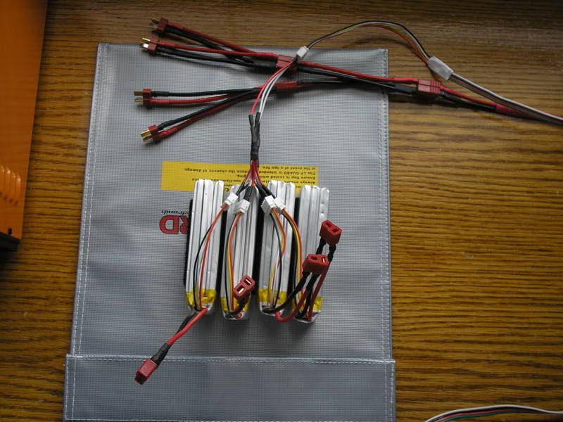

HANS Opublikowano 5 Lutego 2010 Opublikowano 5 Lutego 2010 może ktoś z was ma jakieś doświadczenia z takim typem ładowania.. z powodzeniem(podobno) można ładować pakiety rożnych pojemności o tej samej ilości cel bez obawy o stan rozładowania.. jesli ktoś ładuje pakiety w ten sposób niech sie podzieli info z nami bo rozwiązanie jest naprawdę ciekawe.. http://www.rcgroups.com/forums/showthread.php?t=932319&highlight=parallel+charging

buwi777 Opublikowano 5 Lutego 2010 Opublikowano 5 Lutego 2010 edit - jaki sens spinania pakietów i czekania tyle czasu skoro można już jeden naładować? do pełna Właśnie czas - jak mam naładować 4 pakiety po np. 2A każdy i ładuję osobno to czekam 4 godziny a jak równolegle to daję 6A i czekam 1,5 godziny ( około - nie czepiaj się ) i mam naładowane. ps. A nie jest to groźne jak pakiety są mniej więcej tak samo rozładowane - do tego samego napięcia i jak macie dwa pakiety np. owe 800 i 3000 to napięcie powoli wzrasta na obu pakietach i prąd rozpływa się proporcjonalnie do pojemności aż OBA osiągną 4,2 V i wówczas ładowarka ogranicza prąd by nie przekroczyć owych 4,2 V. Utopia - jak przeładujesz pakiet jeżeli nie przekroczysz 4,2 V ?? - te wszystkie filmiki z wybuchającymi pakietami są robione po DUŻYM przekroczeniu tego napięcia ...

Adam D Opublikowano 12 Marca 2010 Opublikowano 12 Marca 2010 Ja tak ładuję pakiety 2s do halówek. Na halę trzeba tego zabrać garść i ładowanie tego po sztuce jest zbyt długie. Mam pakiety 350, 450 i 620mAh 2s i ładuję je w przypadkowych grupach podpięte do jednego balansera. Prądy ładowania wynikają z sumy pojemności, więc bywa czasem np. 3,5A. NAPRAWDĘ jest to zgodne z zasadami sztuki. Temat spinania pakietów równolegle od początków Internetu rozgrzewa każde forum modelarskie. Kiedyś były to dyskusję czy "można do odbiornika w dwa różne wejścia podłączyć dwa pakiety NiMh i co to daje?" "A co jeśli pakiety będą różnej pojemności?" "Czy muszę dawać diody?" itd. Jak kolega wcześniej wspomniał Ohm i Kirchhoff wszystko już wyjaśnili ponad 150 lat temu. Najmądrzejsza (nawet przemądrzała) odpowiedź jest taka: jak nie wiesz czy możesz, nie rób tego! Większość zabaw z prądem jest dla tych, którzy wiedzą co robią. Sorry jeśli zabrzmiało to khm...... tak, bywam przemądrzały Jak już dyskusje na forach wygasają, pojawia się ktoś taki obrzydliwy jak ja i pisze: w sumie to można nawet podłączyć kilka pakietów w różnym stopniu rozładowania :rotfl: Ale się będzie działo....!

tomekr Opublikowano 13 Marca 2010 Opublikowano 13 Marca 2010 Też tak robiłem i nie widzę problemów, ważne, żeby pakiety były w podobnym stanie - podobnie rozładowane, w sumie im bardziej rozładowane tym lepiej - w rzeczywistości przed podłączeniem każdy pakiet podłączałem pod ładowarkę i sprawdzałem na nim i na poszczególnych ogniwach napięcie - chodziło o uniknięcie podłączenia razem naładowanego pakietu. Niebezpieczne jest połączenie pakietu w pełni naładowanego z pustym. Generalnie to nawet to czy jeden pakiet jest 25C a drugi 15C nie ma znaczenia - ten lepszy przyjmie większy prąd, a ten gorszy mniejszy prąd - może się tylko wydłużyć faza doładowania stałym napięciem. Ładowałem w ten sposób po 4 pakiety 2S i po 3 pakiety 3S i różnice przed ładowaniem na pakietach były nawet po 0,8V, były też łączone różne pojemności np. 2200mAh2S + 2x620mAh2S+910mAh2S . Ogniwa padły ze starości na wszystkich latałem przynajmniej jeden sezon.
