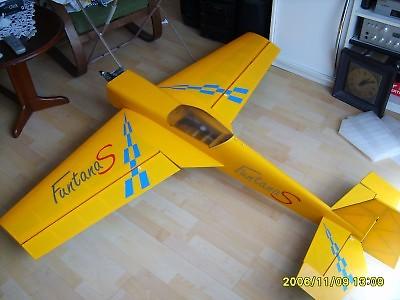

Na nowy sezon
-170cm rozpietosci, waga do lotu z paliwem 3400 :)
Dołączona grafika
Dołączona grafika
Dołączona grafika
Dołączona grafika
-475hb na lotkach, 635hb kierunek, 625mg wysokosc, 311 gaz :)
- OS 91 4takt i smiglo 15x4W APC.
Silnik widzę 2takt, jak wyszedł Ci z zasilaniem?
Nie bardzo rozumiem o co chodzi, jeżeli o wagę to nie mam pojęcia ile dokładnie waży, ale na pewno ponad 3kg.
Nie wiem jak w Twojej są wklejone stateczniki, ale ja przy swojej powzmacniałem je rurkami węglowymi i zrobiłem zastrzały. Dwa razy zdarzyło mi się że przy nurkowaniu statecznik poziomy wpadł we flatter a raz przy próbie zrobienia "ściany" po prostu się złożył. Jest to mój pierwszy model spalinowy i naprawdę bardzo fajnie lata, idealny do nauki 3D, wiele figur można nim wykręcić, chociaż mnie brakuję troszkę mocy przy figurach pionowych. Silnik faktycznie 2takt Os 91 ring.
