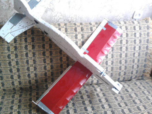

sak122 Opublikowano 1 Marca 2010 Autor Opublikowano 1 Marca 2010 Hej, dzisiaj troszke zdjęć, nie sugerujcie sie na razie mało atrakcyjnym wyglądem ( w końcu to nie wygląd lata ) bo model będzie malowany, mam już wyposażenie takie jak pisałem powyżej, nie mam tylko za bardzo pomysłu na podwozie do modelu, i nie za bardzo wiem jak mam umocować ten silnik, aby mieć ławy dostęp do przykręcenia silnika:
Kwasiu Opublikowano 1 Marca 2010 Opublikowano 1 Marca 2010 czemu go tak zbrzydziłeś tą taśmą na skrzydłach?? :| w końcu to nie wygląd lata Ale ładnym modelem lepiej się lata Lepiej posiedzieć dzień dłużej a zrobić ładny i estetyczny model. Czekam na efekty malowania :wink:
sak122 Opublikowano 1 Marca 2010 Autor Opublikowano 1 Marca 2010 ta taśma na końcach jest ,,wzmocnieniem '' nietrwałych końcówek skrzydła
Kwasiu Opublikowano 1 Marca 2010 Opublikowano 1 Marca 2010 Coś mi się wydaje, że prędzej całe skrzydło rozwalisz niż tą nietrwałą końcówkę
