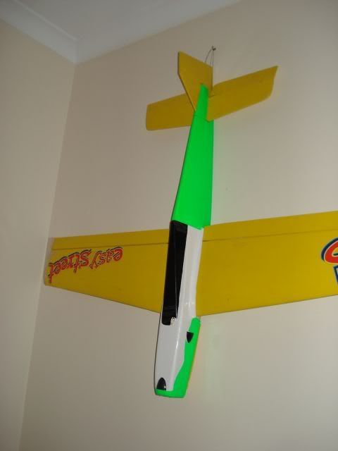

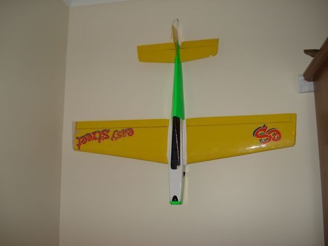

Patryk Urban Opublikowano 17 Maja 2007 Opublikowano 17 Maja 2007 Witam Model dostałem już ponad rok temu, po zmarłym kuzynie modelarzu. Powiesiłem go na ścianie i wisiał sobie aż do dziś. Rok temu (do dzisiaj) wyglądał tak Już blisko do wyjazdu postanowiłem go troszeczke podrasować bo miał troche folii sciągniętej z kadłuba. Model jest przeznaczony pod Speeda 600 i powinien ważyć aż 1kg ! :crazy: To byłby przecinak. Tak miało być jakieś 5 lat temu. http://www.modelflight.com.au/rc_model_electric_planes/ripmax_easy_street.htm Model na 100% miał jakąś porządną kraksę bo naprawiane były skrzydła oraz przód kadłuba. Ja planuje wsadzić w niego jakiegoś inrunnera lub outrunnera o większych obrotach. Profil ma dość cienki więc myśle że będzie dość szybko latał. I o to mi chodzi :twisted: Teraz model wygląda tak: Jak widać model powrócił na ścianę i powisi tam sobie jeszcze przez ponad 2 miesiące. Jak wróce z wakacji prawdopodobnie wsadze mu mięśnie (czytaj 3x hs81 )
Ja-Jacek Opublikowano 17 Maja 2007 Opublikowano 17 Maja 2007 Witam.Mialem taki model kilka lat temu latal na 600 z pakietem 8cel Sanyo 3300 wazyl ok 1500g.Jest to model bardzo szybki i swietnie kreci akrobacje.Problemy sprawialo ladowanie bo predkosc podejscia jest duza-moze z tad pochodza te naprawy w Twoim.Model niestety polegl goniac kreta poniewaz serwo wysokosci stanelo w locie.Strasznie go zalule bo naprawde dawal mnustwo satysfakcji.
Patryk Urban Opublikowano 17 Maja 2007 Autor Opublikowano 17 Maja 2007 Witam Bardzo sie ciesze z dobrych opinii z modelu. Wlasnie mi chodzilo o jakis szybszy model. Mysle ze przez zastosowanie beszczotki oraz lipoli uda mi sie zejsc do kilograma bo w stanie na fotce model wazy 411g. Do tego przyjda 3 mini serwa 19g, silnik okolo 60g, pakiet 150g, regler i odbiornik 50g. Na %100 bede mu musial wsadzic olowiu na nos bo model zaprojektowany pod szczotke ktora swoje wazy. Zastanawiam sie nad kupnem wiekszego pakietu 3s coby sobie dluzej polatac
