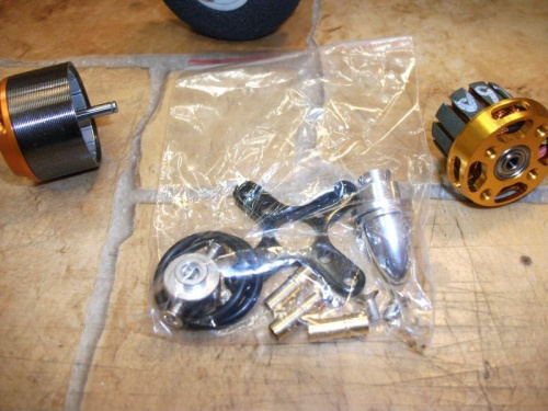

To dostajemy w zestawie
Dołączona grafika
czyli piasta stała,propsaver,dwie gumki,krzyżak,śruby.

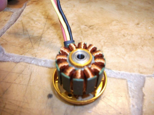

Magnesy osadzone w podfrezowaniach +dodatkowo dystansy w kształcie wałeczków pomiędzy nimi.Całość zalana żywicą.
