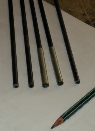

Po namiocie zostały mi takie rurki
Dołączona grafika
Czy są one zrobione z włókna węglowego? Czy nadają się do modeli latających?
Na pewno rurki te zrobione są z węgla lecz mogą zawierać jakąś domieszkę innych włókien. Ale co do zastosowania w modelarstwie, to się moim zdaniem nadają ponieważ są elastyczne i powinny wytrzymywać dość duże obciążenia, ale jest jeden problem ponieważ rurki węglowe stosowane dotychczas są trochę lżejsze(mają cieńszą ściankę) od tych namiotowych. A Wszystko to zależy od zastosowania i czy zależy nam na minimalnej wadze modelu.

Niekoniecznie,
mogą to być rurki wykonane z włókna szklanego, tylko pomalowane na czarno.
Możesz spróbować zetrzeć papierem ściernym kawałek rurki - jeśli będzie bardzo brudzić na czarno, to jest to węgiel
a nikt nic nie powiedzial ze wiekszosc zalezy jak jest zbrojona ta rurka
co mi po rurce z wedki co sie gnie we wszystkie strony jak kadlub wymaga sztywnosci
pitu pitu a pisac dalej mozna ze jak wegiel to super

Po pierwsze część tego po prostu NIE WIE
Po drugie ci co wiedzą myślą, że inni też to wiedzą i uważają, że pomyślunek ma każdy w pozycji ON
Po trzecie co się gnie to nie łamie jak mówia Niemcy
Ile i jak,przy jakiej sile itd itp.
Dyjabeł jest szczególnie szczegółowo detaliczny (detailet d ?) i tam tkwi lub siedzi .
Swoją drogą węgiel jest jak sex-zdecydowanie przereklamowany. Mam dwudziestoletni kadłub od Jasińskiego i cholernik nie chce się połamać a to za sprawą sprytnego zbrojenia szkłem. Cała zabawa polega na wyważeniu sztywności i elastyczności. Węgiel jest aż za sztywny w większości modelarskich zastosowań . Oczywiście czasem jest zbawienny w skutkach zastosowania ale czasem... i jak każda przyprawa dodaje wartości i smaku potrawie ale nie stanowi treści (patrz w google-pasze treściwe ). Samo technicznie poprawne użycie tego specyfiku jest już wyzwaniem a co dopiero ocena produktów z jego zawartością !
prawdopodobnie to jakiś kompozyt z dodatkiem pyłu węglowego tak jak są np. śmigła zbrojone węglem.. modelarstwo ma to do siebie ze można w nim zastosować prawie wszystko tylko zależy od pomysłu i inwencji twórczej wiec to zależy tylko od Ciebie czy gdzieś to wykorzystasz:) jak nie w samolocie to może w łódce albo jeszcze innym modelu..
