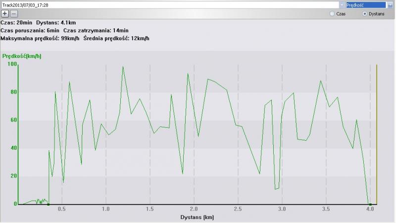

gjery Opublikowano 3 Lipca 2013 Opublikowano 3 Lipca 2013 Mój model dalej lata, pomimo że zbudowany dwa lata temu, dziś wsadziłem GPS-a tak z ciekawości, niby popierdułka z depronu a prawie setką w porywach osiąga A mam modela co udało się 227km/h osiągnąć, to dopiero jest zabawa.
