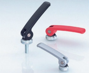

Guest decodrew Posted June 21, 2010 Posted June 21, 2010 Dostałem odpowiedź z serwisu części nie będą pasować :/ Dorobiona dźwigienka sprawuje się nad wyraz dobrze teraz muszę coś zrobić z naprężeniem. Potrzebne jest coś takiego tylko żeby się dało to nakręcić na śrubę M6 na M5 czy M4 widziałem takie zaciski do rowerów ale nie udało mi się zdobyć pasującego.

Guest decodrew Posted June 28, 2010 Posted June 28, 2010 Dźwignie od rowerów odpadają . jest za mało naciągnięte. Trzeba skombinować taką dźwigienkę do zastosowań przemysłowych + dłuższy pręt gwintowany.
szubi Posted June 28, 2010 Posted June 28, 2010 Jedną śrubę M8 "zmotałem" sam - z rowerowej wykorzystałem dźwignię z mimośrodem, rozwieciłem oś mimośrodu, usunąłem oryginalny tzrpień z gwintem i wstawiłem długą śrubę M8 z obciętym łbem. Część walcową śruby zeszlifowałem na szlifierce tak, aby weszła do dźwigni i przewierciłem prostopadle otwór na oś mimośrodu, potem wstawiłem ośkę mimośrodu ze śrubki inbusowej M3 o twardości 12. Sprawdza się :-)
