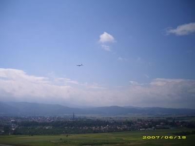

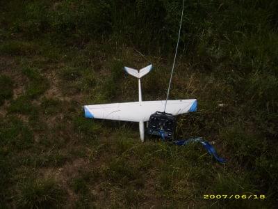

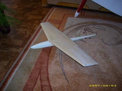

Witam. Jest to mój pierwszy post na forum chociaż odkąd się zarejestrowałem przez moje ręce przewinęło się już troche modeli ale ten sprawia mi najwięcej radości. Jest to model na zbocze. Kadłub i skrzydła dostałem.Podobny model można nabyć w firmie 'modellot' (w ciekawych ofertach jest cennik).
Troche danych:
rozpiętość: 80cm
cięciwa plata:19>11 cm
profil: rg15
waga do lotu : 340g(jedanak do szybszego latania troche go dociążam)
Kilka fotek:
W niedzielę postaram się nagrać jakiś film.
qpa: Poprawiłem fotki
Fajny modelik:), ja jednak wole większe rozpiętości...:)
Jakie masz obciążenie powierzchni, i na jakich zboczach latasz (przy jakich predkosciach wiatru)?
pozdrawiam
Z tego co podawali w niedziele i poniedziałek wiało około 15km/h. W niedziele odbył się oblot i śmiga naprawdę szybko. Na razie latałem na zboczu w Bielawie(nie daleko domu).Też wole większe rozpiętości jednak wiąże się z większymi kosztami.obciążenie powierzchni z tego co wyliczyłem(mogłem troche pomieszać) wynosi 32g/dm
Z tą wagą którą podałeś (bez obciążenia) wychodzi 28g/dm^2 :wink: Powierzchnia połówki płata to 6dm (wzór na pole trapezu) Razy 2 i cały płat ma 12dm. Waga to 340. więc 340:12=28 Chyba tak to się liczy :?:
