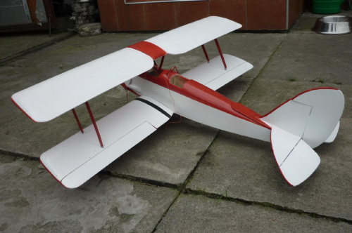

Od tamtego czasu ten samolocik DH 82 darzyłem pewną sympatią, a ponieważ nie dawno wróciłem do modelarstwa, i ponieważ istnieją teraz takie materiały jak depron, czy styrodur - pomyślałem - dlaczego nie?
No i dziś odbył się oblot!
Lata całkiem nie źle, i bardzo fajnie wygląda w locie, tylko przydał by się mocniejszy napęd teraz jest SK28-26 ze śmigłem 8x6, model ma 120 cm rozp. i waży gotów do lotu 1200g(musiałem mu do nosa włożyć 70 g ołowiu.

Szkoda że w tytule zabrakło nazwy modelu bo tak to niestety dopiero dziś przypadkiem trafiłem na ten bardzo ciekawy wątek. Modelik śliczny. Może ma Pan jakieś zdjęcia z budowy??
Niestety, zdjęć w trakcie budowy nie robiłem, choć przymierzam się do jakiejś fotorelacji, to jakoś tak się składa że zawsze zapominam o zdjęciach.
Model powstał ze styroduru (kadłub i skrzydła), oraz depronu 6mm (stateczniki), wszystko oklejone papierem śniadaniowym, zastrzały z patyczków do lodów. Profil skrzydła to clark Y - dlatego skrzydła są trochę za grube. Model powstał na podstawie rysunku w trzech rzutach, oraz zdjęć. Nieco lepszy film umieściłem w dziale z filmami modelarskimi.Ostatnio wymieniłem śmigło na 10X5 i teraz lata znacznie lepiej.
Pozdrawiam serdecznie
Tylko rzuty i zdjęcia, skrzydła oczywiście przy pomocy drutu oporowego, kadłub zaś to rzeźba powstała z dwuch połówek (przypomina kadłuby z piankowych zestawów) obrobionych z zewnątrz i wydrążonych w środku, choć metody nie polecam ze względu na praco i materiałochłonność, jedyny plus że można dość szybko wykonać nawet skomplikowany kształt. Do szlifowania najlepiej nadaje się styrodur fmy. BASF.
