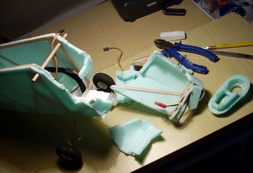

Capriman Opublikowano 20 Listopada 2010 Autor Opublikowano 20 Listopada 2010 Witam W piątek odbyłem próbę oblotu rwd niestety z mizernym skutkiem. Model wystartował z ziemi i wyrwał ostro do góry i później zwalił się na lewe skrzydło, jeszcze w piątek udalo mi się odbudować model i dzisiaj było to samo. Za pierwszym razem pod koniec rozbiegu lekko zaciągnołem drążek wysokości i myślałem że to od tego ale już za drugim razem nie dotykałem wysokości i znowu to samo Może ktoś ma jakiś pomysł co robię źle? Pierwsza kraksa: Druga: Skłon:
Callab Opublikowano 20 Listopada 2010 Opublikowano 20 Listopada 2010 Może ktoś ma jakiś pomysł co robię źle? Prawie wszystko. Po pierwsze musisz model "wytrymować", czyli wyregulować tak, żeby po wyrzuceniu z ręki, bez włączonego silnika, ładnie szybował i lądował. Próby oblotu modelu bez trymowania w locie szybowym, może podejmować tylko ktoś, kto już potrafi latać i ma doświadczenie w regulacji modelu. W przeciwnym razie, praktycznie w każdym przypadku, skończy się to kraksą. Potem możesz próbować lotów z silnikiem. Skoro najpierw poszedł ostro w górę, a potem zwalił się na skrzydło, to może oznaczać że: a. środek ciężkości za bardzo z tyłu b. zły kąt zaklinowania skrzydeł c. za duży ciąg silnika (dla danych ustawień modelu) I może być tak, że jedno z powyższych albo wszystkie czynniki wystąpiły równocześnie. Domyślam się, że to był Twój pierwszy lot, próba lotu, modelem zdalnie sterowanym. Może poproś kogoś z Twojej okolicy, kto już to potrafi, żeby wystartował modelem i potem przekazał Ci stery. Ale najpierw trzeba zrobić test szybowania!
Capriman Opublikowano 21 Listopada 2010 Autor Opublikowano 21 Listopada 2010 Dzieki za wszystkie wskazówki Callab Model już mam połatany i jutro zacznę od lotów szybowcowych i wytrymowania...
Capriman Opublikowano 27 Grudnia 2010 Autor Opublikowano 27 Grudnia 2010 Witam Model już lata, winny był zerowy skłon silnika i SC za bardzo z tyłu. Teraz SC jest około 45mm od krawędzi natarcia. Model w miedzy czasie zaliczył jeszcze parę kretów co poskutkowało doklejeniem pasków taśmy tu i tam, co nie wpłynęło za bardzo na poprawę wyglądu modelu . W planach jest odbudowanie tego co najbardziej ucierpiało i oczywiscie oklejenie lub pomalowanie modelu, żeby nie straszył ludzi i zwierząt w okolicy :rotfl: Jednak za nim to nastąpi muszę znacznie zmniejszyć ilość kretów :rotfl: Wrzucam fotki żeby nie było że nie lata: http-~~-//www.youtube.com/watch?v=agdWuY8pIDg http-~~-//www.youtube.com/watch?v=YPbN4MGToj0

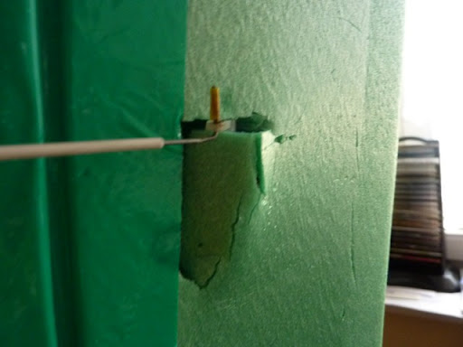

Lukaszm Opublikowano 31 Grudnia 2010 Opublikowano 31 Grudnia 2010 Ja moim RWD już trochę polatałem, wytrymowałem i lata się w miarę ładnie, ale w ostatnim czasie wieje wiatr dosyć mocny przez co nie mogę sobie zbyt ,,przyjemnie" polatać, bo trochę rzuca modelem. Dzisiaj po lotach wyłączyłem najpierw aparaturę a potem dopiero li-pola i się serwa w skrzydle same poruszyły i efekt: Mam nadzieję, że uda się to mi naprawić i RWD znowu wróci do gry :mrgreen: Pozdrawiam i tyle samo startów co lądowań w 2011 życzę

Lukaszm Opublikowano 6 Stycznia 2011 Opublikowano 6 Stycznia 2011 Już naprawiłem, kawałek sklejki 1,5 mm z wyciętą szparą na orczyk i do tego wklejone serwo a potem doklejone do skrzydła i ładnie się trzyma. Teraz już się w miarę nauczyłem latać i są loty po niecałe 20 minut na pakiecie 1300 mAh. Przy wietrze da się latać tak do 15 km/h, ale trzeba latać na dość dużej przestrzeni, bo pod wiatr to prawie stoi a z wiatrem to szybko leci. Fajna zabawa jest jak pod wiatr powoli lecisz, a jak zawrócisz to gaz na maxa i parę metrów nad sobą, fajnie wygląda, spróbuj sobie Pozdrawiam
