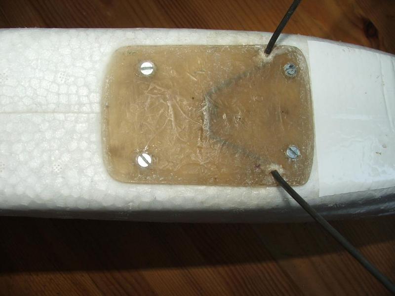

Jeszcsze raz sprawdzenie ośki, wyważenia śmigła - ok. - kołpark prosty. Okazało się że fabryczne mocowanie jest za słabe do tego silniczka (Pulso X2212/20L) i musiałem je wzmocnić. Łoże wkleiłem na żywice 5 min. Dorobiłem z płytki laminatowej ulepszone mocowanie (trzyma się na tych śrubach co stockowe + 2 dodatkowe. Skleiłem je z oryginałem i NIGDY WIĘCEJ DRGAŃ.
