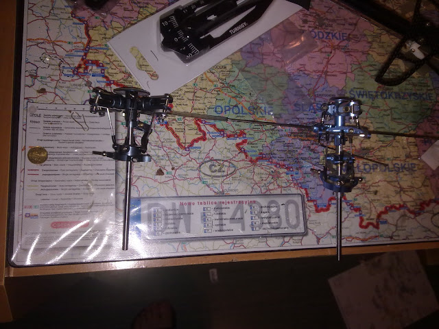

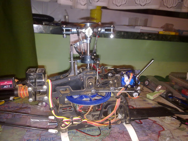

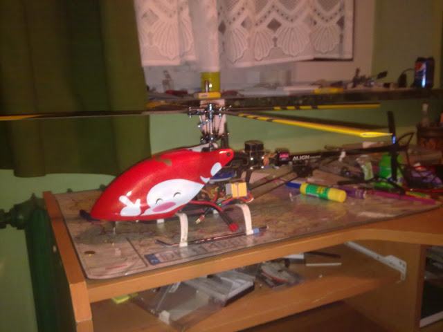

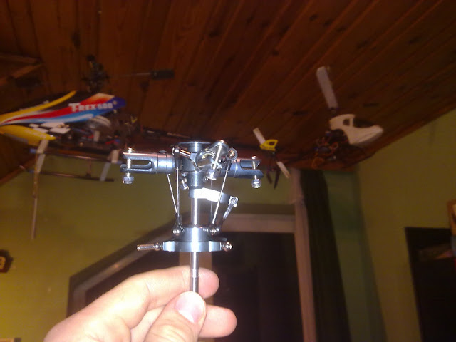

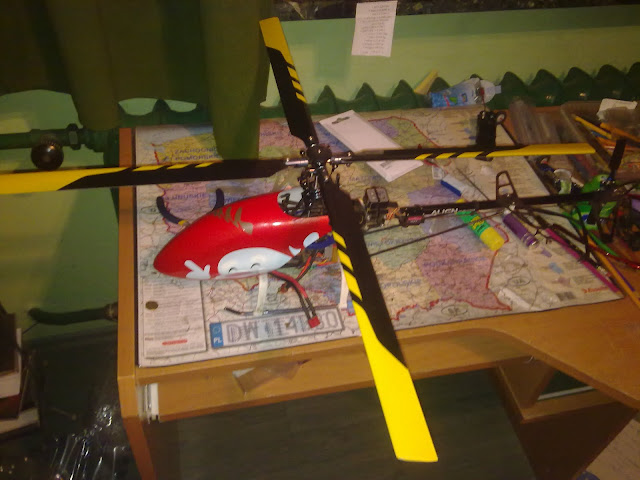

tomnow95 Opublikowano 15 Listopada 2010 Opublikowano 15 Listopada 2010 Właśnie dziś przyszła przesyłka z HC: Od razu ochoczo wziąłem się do pracy:D Oto końcowy efekt: Jutro oblot. Dodam filmik z oblotu:) Pozdrawiam Tomek
ECO400 Opublikowano 15 Listopada 2010 Opublikowano 15 Listopada 2010 co ten trexik taki brudny :wink: :?:
robraf Opublikowano 15 Listopada 2010 Opublikowano 15 Listopada 2010 ciekawe jak wzrośnie pobór prądu.. i czy nie potrzebujesz czasem do tego systemu flybarless?
tomnow95 Opublikowano 15 Listopada 2010 Autor Opublikowano 15 Listopada 2010 Najlepsze jest to, ze nie potzreba zadnego stabilizatora flybarless a pobor pradu nwzrosnie niewiele. Poprostu lata sie na kontach 5-7stopni zamiast 11-12:)
robraf Opublikowano 15 Listopada 2010 Opublikowano 15 Listopada 2010 ciekawe jak wyglada lot na pleckach takim i czy jest stabilny..
tomnow95 Opublikowano 15 Listopada 2010 Autor Opublikowano 15 Listopada 2010 Na plecach pewnie będzie stabilnieszy bo są lepsze proporcje masy wirnika do masy modelu.

tomnow95 Opublikowano 28 Listopada 2010 Autor Opublikowano 28 Listopada 2010 Był tylko króciutki lot na innym reglu, niema filmiku ale musze powiedzieć, ze jest dużo stabilniejszy niz na zwyklej glowicy. Tylko maksymalne kąty na 5, jesli mocny silnik 6 stopni.
tombrzus Opublikowano 30 Listopada 2010 Opublikowano 30 Listopada 2010 Rozumiem, że tą próbę przeprowadzałeś baz żadnego wspomagania elektroniką do lotów FBL? pozdrawiam, Tomek
tomnow95 Opublikowano 1 Grudnia 2010 Autor Opublikowano 1 Grudnia 2010 Tak. Jest stabilniejszy niz normalnie. Bez zadnych stabilizatorow.
tomnow95 Opublikowano 6 Stycznia 2011 Autor Opublikowano 6 Stycznia 2011 Witam! Dziś był oblot tego stworzonka, nawet w wersji FPV:D Bardzo stabilna maszynka. Nie mam żadnej elektroniki stabilizującej. Nie je też dużo więcej prądu.
