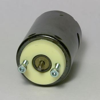

Jakub_K Opublikowano 16 Listopada 2010 Opublikowano 16 Listopada 2010 Witam, Czas idzie nieubłaganie do przodu, więc nawet tak zatwardziały użytkownik silników komutatorowych jak ja, musi myśleć o przejściu na trzy fazy. Jak część z was wie, nie konstruuje modeli lotniczych, tylko raczej wolno pływające modele szkutnicze. Niestety, gdy potrzebuję mały regulator jednokierunkowy (szczotkowy) to coraz trudniej mi coś znaleźć. Stąd szukam odpowiednich "zamienników", niestety wiele sklepów informuje tylko o parametrach silnika, a zdjęcia cóż, trudno się tego dopatrzeć. Wszystkie bezszczotki które do tej pory widziałem mają "obracającą się obudowę". Ja tymczasem potrzebuje silnik z możliwością zamontowania tak, jak kiedyś montowało się klasyczne 400 czy 280 poprzez śrubki z przodu. Czy takie bezszczotki w ogóle istnieją? Może spotkaliście się z takimi silnikami, lub możecie podpowiedzieć czego/gdzie szukać? By było jasne o jaki sposób montażu mi chodzi: Pozdrawiam, Jakub, modelepodwodne.pl

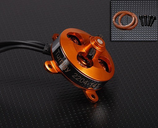

Gość Anonymous Opublikowano 16 Listopada 2010 Opublikowano 16 Listopada 2010 Znakomita większość silników da się zamocować w ten sposób wystarczy spojrzeć na fotkę silnika typu outrunner typu nie dzwonek - czyli np Mocuje się go tak jak zwykłą szczotkę, tylko że w kadłubie obraca się wirnik Ze strony, z której "wystaje" wał widać dokładnie otwory na śruby mocujące. A jeśli chcesz mieć silnik, który nie posiada obracającej się obudowy, zainteresuj się silnikami typu inrunner - one jednak zwykle posiadają duży współczynnik kv. Przykładowa fotka takiego silnika: _________________ www.rcclub.eu - modelarstwo zdalnie sterowane
Jakub_K Opublikowano 17 Listopada 2010 Autor Opublikowano 17 Listopada 2010 Dziękuję bardzo, dokładnie o to mi chodziło. Przez ręce przewinęły mi się tylko "dzwonki" a sklepy w Polsce mają głównie zdjęcia silników od tyłu, teraz już wiem czego szukać. Silnik z pierwszego postu jest szczególnie interesujący, ze względu na jego długość. Pozdrawiam, Jakub modelepodwodne.pl

Jakub_K Opublikowano 18 Listopada 2010 Autor Opublikowano 18 Listopada 2010 Witam Wracając do dzwonków-we wszystkich możesz przesuwać oś. Jak się dobrze przyjrzysz, zauważysz śrubki (jedną lub dwie) mocujące oś do wirnika. Czy to są te czarne śrubki widoczne (na silniku) na zdjęciu? Rozmiar tego silnika jest dla mnie bardzo atrakcyjny. Natomiast jeśli chodzi o hybrydy, może chodzi o to, iż brak wirującej obudowy pozwala założyć rurownicę lub płaszcz chłodzący? pozdrawiam, Jakub modelepodwodne.pl edit: źle dodałem zdjęcie, zostało to poprawione.
