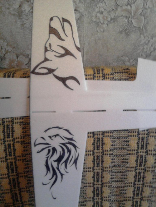

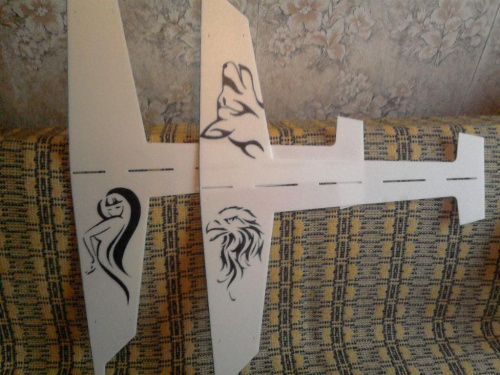

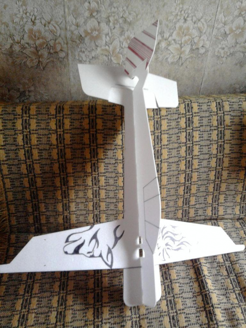

sak122 Opublikowano 27 Listopada 2010 Opublikowano 27 Listopada 2010 Witam, jako że depron powoli mnie wciąga, a zważywszy na to że Devil może długo nie pociągnąć ;D składam sobie równolegle takie oto 2 Jaczki, i tutaj szczególnie musze podziękować modelarzowi kszczech za udostępnienie formatek pod laser.W tych modelach, krawędż natarcia naklejam już całościowo z płaskownika węglowego 0,8 mmx3mm A więc po kolei:

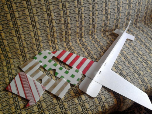

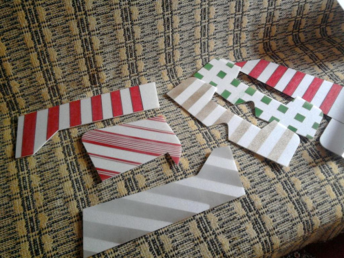

sak122 Opublikowano 27 Listopada 2010 Autor Opublikowano 27 Listopada 2010 Dół w przeciwieństwie do góry maluję na kolor, żeby odróżniało się w locie.

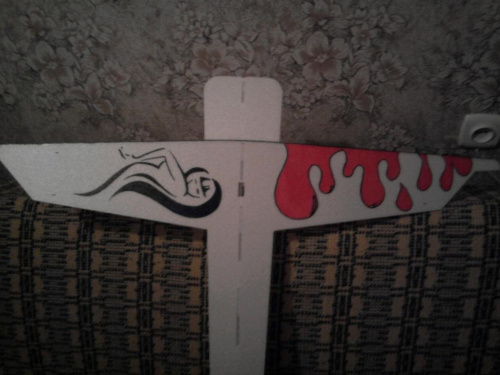

sak122 Opublikowano 28 Listopada 2010 Autor Opublikowano 28 Listopada 2010 Cyba prowadzę temat sam dla siebie, ale dobra, wkleiłem rozpórki węglowe z prętów 0,5mm, wyciałem otwory na serwa, i wkleiłem płaskownik węglowy 0,5x3mm w statecznik poziomy.
Malker Opublikowano 28 Listopada 2010 Opublikowano 28 Listopada 2010 W jaki sposób zrobileś szablon do malowania?? Wyciąłeś z jakiejś taśmy czy zwykły papier??
sak122 Opublikowano 28 Listopada 2010 Autor Opublikowano 28 Listopada 2010 Fajnie że ktoś napisał w moim temacie chodzi ci o te paski czy zwierzątka, bo paski malowałem poprzez zakrywanie odpowiednich segmentów depronu taśmą, a zwierzątka to już moja mała tajemnica
Artemis3 Opublikowano 28 Listopada 2010 Opublikowano 28 Listopada 2010 Długo się nie odzywałem na forum ale temat jest tak super, że aż muszę. Sam kiedyś opisałem tu budowę swoich halówek. Miło jest popatrzeć na kogoś kto tak precyzyjnie robi swoje modele. Szczególnie urzekła mnie kratownica z węgla, a tym bardziej że to węgiel 0.5mm. Śmiały krok, mało kto na forum używa takiego rozwiązania (<3) Poza tym super malowanie. Niby proste paski ale od razu nadają życia:) Jedyne co ciśnie mi sie na usta to fakt, że jak lda mnie płaskownik w stat. poziomym jest za krótki i zbut blisko osi ruchu - nie ma miejsca na wstawienie dźwigni. Gdybyś szukał podpowiedzi : http://pfmrc.eu/viewtopic.php?t=22075&highlight=yak http://pfmrc.eu/viewtopic.php?t=25132&highlight=yak
sak122 Opublikowano 28 Listopada 2010 Autor Opublikowano 28 Listopada 2010 Jest miejsce na dzwignie i to bardzo dużo, ja mam takie dźwignie z HobbyCity, i one maja na końcach takie 2 bolce - tylko te bolce się wkleja, przykład: W poprzednim modelu Devil-u kratownice zrobiłem z węgla 1 mm, ale pewien mój znajomy doradził mi że nie ma sensu ,,walić tej grubośći węgla'', on sam robi tez z takich cienkich prętów i jest sztywno i solidnie. Co do malowania modelu, to postanowiłem zerwać ze stereotypami malowania modelu w monotonne jednolite kolory, i nadać trochę barwy moim modelom
Kwasiu Opublikowano 28 Listopada 2010 Opublikowano 28 Listopada 2010 Co do węgla w SW to dawaj dalej płaskownik, teraz ster będzie się ułamywał zaraz za płaskownikiem bo tam jest najcieńszy, dawaj płaskownik tak aby wchodził jeszcze do połowy uszu.

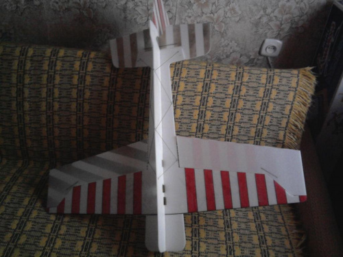

sak122 Opublikowano 28 Listopada 2010 Autor Opublikowano 28 Listopada 2010 Mam mały problemik, a mianowicie, jeden Yak jest już złożony (foty wstawie jutro) ale z niedopatrzenia wyszło że lotki sa troche powichrowane - depron był bardzo pofałdowany, ściskałem go i w ogóle ale nic nie pomagało, i co teraz moge z tym zrobić, podgrzewałem w miejscach powichrowania suszarką i naciągałem w druga strunę - trochę jest lepiej ale wraz nie tak jak trzeba. HELP !!!!

sak122 Opublikowano 29 Listopada 2010 Autor Opublikowano 29 Listopada 2010 Malker, sorki że pytam, ale czemu ty robisz orczyki z balsy, taki patent jest ciężki, kup sobie http://hobbycity.com/hobbyking/store/uh_viewItem.asp?idProduct=10788 , te są ultra lekkie, następnie, te wszystkie zawiasy na taśmę, z tego co mi doradzono ( ja tez teraz stasuję takie rozwiązanie) wklejać zawiasy papirzoki:D zwykłe CA rozcinam na 4 częśći i wklejam na niewielką ilość życicy, jest dużo lżejsze, bo taśmę dajesz z 2 stron przecież, a i bardziej wytrzymalsze , ale to tylko moja sugestia ps. Obiecane zdjęcia złożonego Yaka, patent z suszarką pomógł, wszystko się ładnie wyprostowało:
