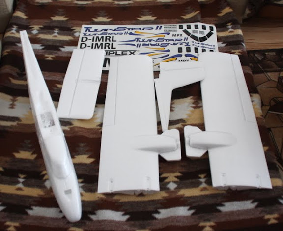

Model zakupiłem w Lublinie w majster-klepce i zaraz po powrocie udałem się do modelarni. Ku mojemu zdziwieniu w modelu było totalnie WSZYSTKO co potrzebne do budowy łącznie z popychzczami przycietymi na odpowiednia długość, dzwigniami etc itd.
Budowa, a raczej składanie modelu zajeło mi moze 5h... kolejne 3h poświęciłem na upakowanie elektroniki ( o tym zaraz . Z racji na to, że zapadał zmrok oblot odłożyłem na 2 dzień.

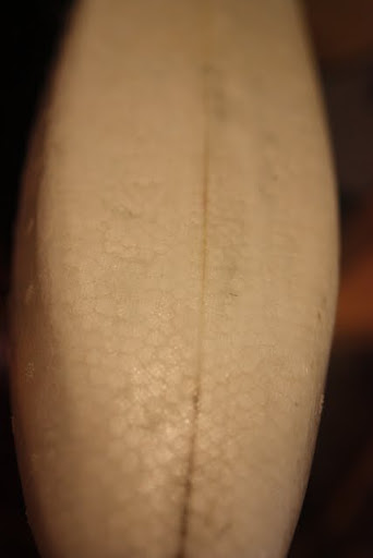

Jedyne co narazie zmodyfikowałem to to że zalaminowałem całą dolną część kadłuba - po wierszych lotach i ladowaniach na szutrze okazało się ze sie mocno rysuje, a po co :)

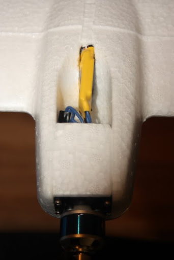

Co w środku :

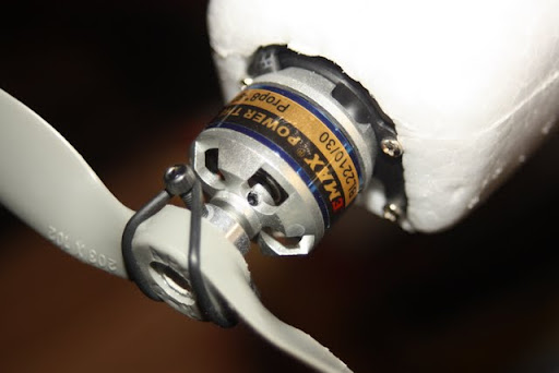

Silniki - E-max 2210/30 1400kv
Śmigła - APC 8x4 docelowo APC 9x4
Regle - E-max 18A

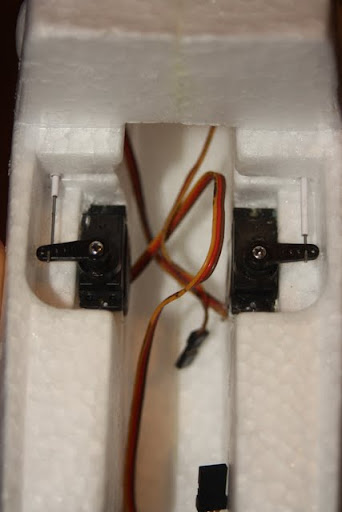

Serwa - wysokosc&kierunek - MG90, lotki HS55
Pakiet -ZIPPY 2200mah oraz PolyQyest 2250mah
Odbiornik - AR6100
Jedyne do czego mogę się w elektronice przyczepić to jakość silników - w obu musiałem wymienic przednie łożyska bo były trzasniete :/ ale w sumie koszt nie duzy (16zł) a mam jeszcze 2 szt na zapas :twisted:

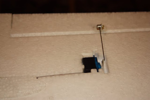

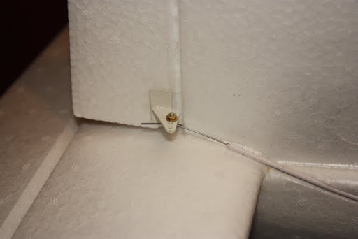

Teraz kilka fot "kita"
http:// Dołączona grafika
Dołączona grafika
Dołączona grafika
Dołączona grafika
Dołączona grafika
Dołączona grafika
Dołączona grafika
Dołączona grafika
Dołączona grafika
