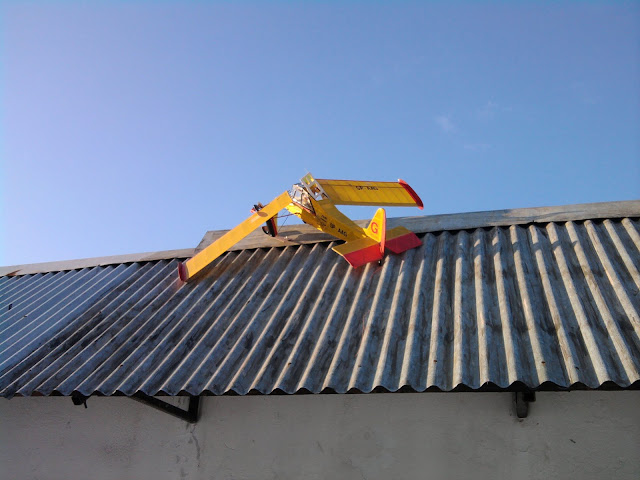

Po chwili wychodząc z bloków na otwartą przestrzeń na garażach sterczy coś żółtego.
Myślę sobie, że pewnie to zepsuta łopata do odgarniania śniegu. Przecież to niemożliwe aby model spadł mi 200m od domu! Idę dalej, i już wiem że to Gawron wisi na kancie dachu!! Śmieję się do siebie i wyciągam telefon aby zadzwonić do kolegi. Mówię- przyjeżdżaj, znalazłem!! Po chwili kolega przyjechał z rurką aluminiową i... młotkiem! To pierwsze wiedziałem, że posłuży do zdjęcia modelu ale to drugie- nie pomyślałem nic.
Już chciałem wspinać się na dach po maskę od silnika ale kolega mówi:
- Czekaj! Zrobię to tym razem komisyjnie, żeby nie było!
Wziął młotek i roztrzaskał nim feralną Coronę 4ch. Kamień spadł mi z serca.
