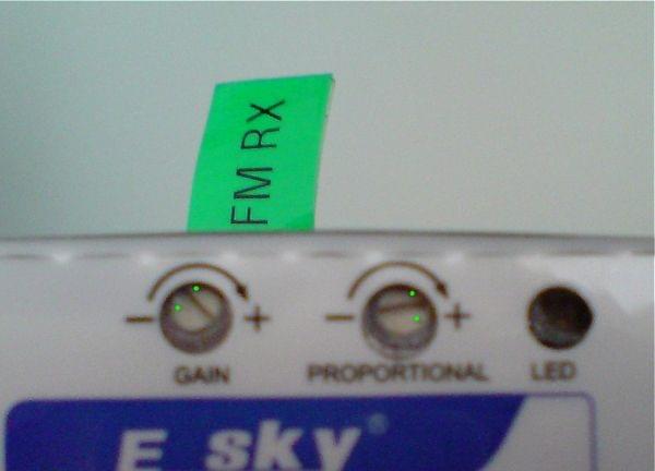

Jestem nowym fanem helikow R/C i od paru dni posiadaczem Lamy V3 :-)
Chcialbym prosic osoby, ktore maja lamke dobrze wyregulowana "wiszaca w miejscu", aby przedstawily mi w sposob graficzny jak maja wyregulowane gain, proportional i trymery na aparaturze... Propbuje sam to ustawic niestety moja lamka nie chce sie podporzakowac, wiec prosze o pomoc :-)

- co do helika, to ustawienia prezentuje ponizszy obrazek...

Witam,
Po wyjęciu modelu z pudełka, musiałem tylko lekko zwiększyć wzmocnienie żyroskopu (gain) i zmniejszyć 'proportional'. Teraz mam następujące ustawienia:
Trymery mam niemal na zero, tylko trymer gazu mam w górnym maksimum aby zmniejszyć 'martwy' zakres ruchu drążka.
Pamiętaj aby zmiany ustawień przeprowadzać przy odłączonym zasilaniu modelu (wbrew temu co jest w instrukcji). Ja początkowo nie odłączałem akumulatora i dziwiłem się, że regulacja nie przynosi żadnych efektów. Rzuć jeszcze okiem np. na ten link o regulacji modulu 4w1:

Widzę, że ustawienia gain i proportional są raczej indywidualne. U mnie (mniej więcej) gain 90%, prop 45%. Widziałem inny egzemplarz, latający bardzo stabilnie z gain na minimum.
A trymety na apce kolega w jakiej ma pozycji...? Tez w central? Dziwne, bo ja myslalem, ze wszystkie lamy sa identyczne i wszystkie na identycznych ustawieniach beda tak samo lataly... A tu widze, ze kazdy ma inaczej... :shock:
Trymery mniej-więcej na środku. Niemniej za dokładną regulację będę się brał po wyważeniu i wytorowaniu rotorów. Myślę, że to wprowadzi zmiany.
