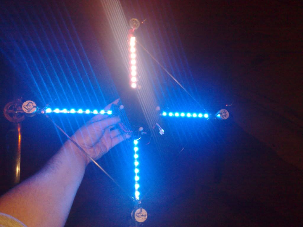

@GiulioN - generalnie robi się tak, że w układzie lotu + przednia belka ma inny kolor (czerwony, biały?), w układzie lotu X dwie przednie. Lepszym rozwiązaniem jest naklejenie linijek z diodami pod ramiona, co znacznie ułatwia orientację przód-tył. Jeżeli np. umieścisz dwie białe linijki na X-ie z przodu, to nawet przy dużej odległości widzisz, które to ramiona.
Czasem też widziałem rozwiązania w X-ie typu lewe-czerwone, prawe=zielone, przód=białe (zółte).
Przykłady:
