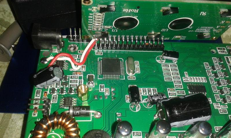

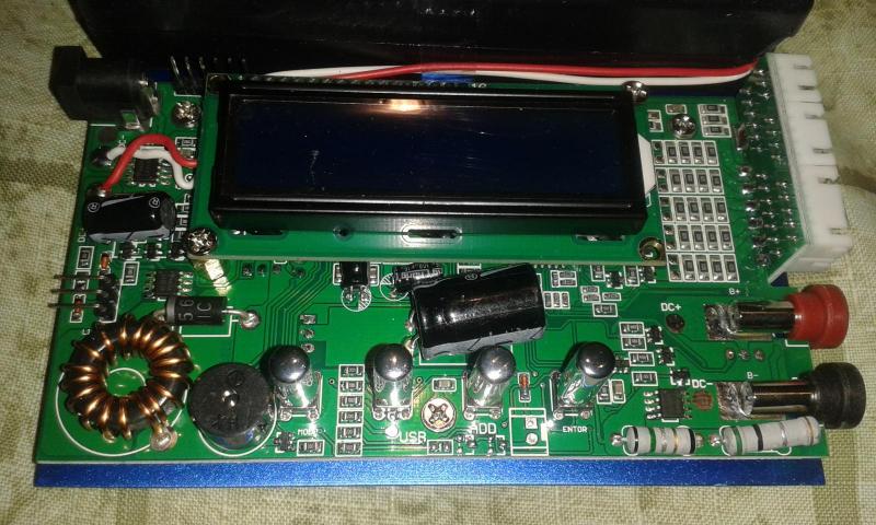

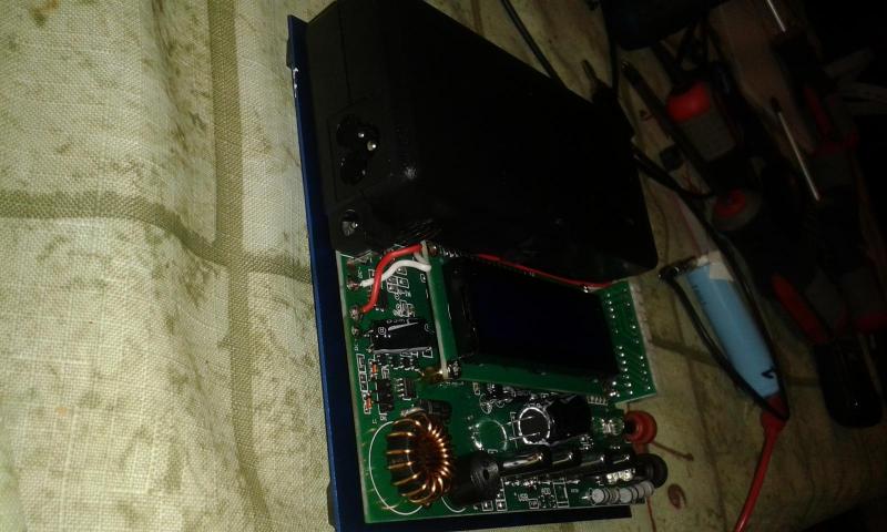

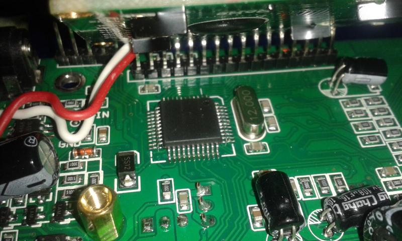

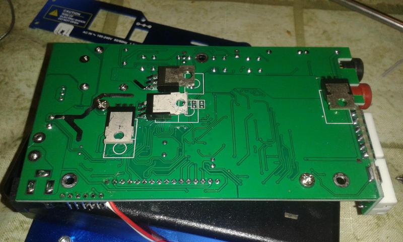

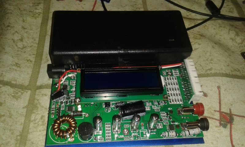

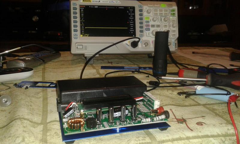

Witam serdecznie. Kupiłem ostatnio klona imax b6ac 80W dual power z wbudowanym zasilaczem niestety to na czym mi zależało mianowicie ("USB Enabled" ustawione w menu) nie działa. Na pinie TX nic nie wychodzi sprawdzałem oscyloskopem.. Ta podróbka jest na jakimś cortexie nie atmedze... Znajomy ma orginał imaxa i pod goldpinami dla czujnika temperatury są dwa dla wyjścia danych TTL fakt podłączyliśmy za pomocą przejsciówki USB-TTL i działa.. Ten klonik który posiadam to to http://www.eevblog.com/forum/reviews/fake-imax-b6ac-charger-teardown-advice-sought/   z tą różnicą że jest zasilacz 80W 2A rozładowanie max i 6A max ładowania. Narazie testuję tą chińską kopię więc relacje będą przybywać z czasem... pozdrawiam.

Niestety.... w punkcie usb nic .... cisza..... zdjęcia zakupionego faka....pomiaru rezystancji wewnętrznej ogniw brak....procesor bez napisów... jak znajdę chwilę powinienem rozszyfrować jako-tako topologie połączeń procka i reszty pozdrawiam serdecznie...
