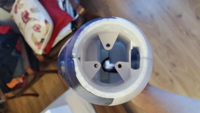

Witam. Kupiłem foxa 2300 lecz troszke inna wersje bo z fabrycznymi kalpami. Mam problem z montażem silnika, ponieważ nie pasują otwory wręgi do otworów silnika. Ktoś pomoże co z tym zrobić???
