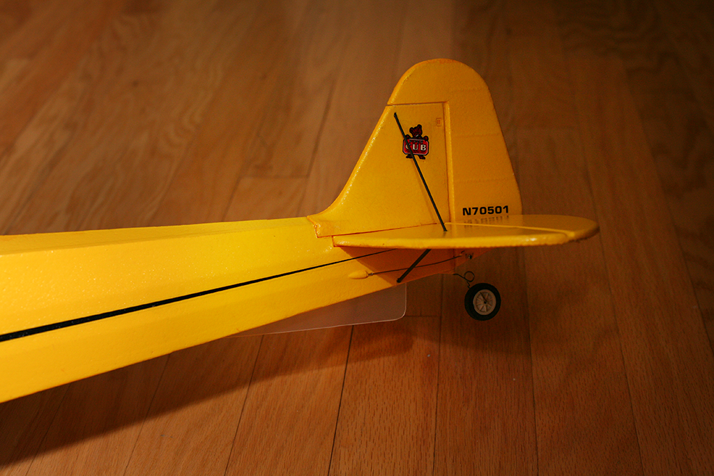

Kamil kowalski Opublikowano 25 Lipca 2011 Opublikowano 25 Lipca 2011 Piper'ek po tuningu Nowy silnik: Silnik 3F EMAX GF 2215/15 waga: 59g, max prąd: 25 A, zasilanie: 2 - 3 LiPo, śmigło: 10x5 - 10x4,7 , 1550rpm/v zastosowanie: modele akro do 800g, akro 3D do 650g, trener do 1200g >>info Regulator 3F RIPMAX DRAGON X 30A Obsługa ogniw Li-Pol / Li-Ion: 2 - 3 cele Obsługa ogniw NiMH / NiCd: 4 - 10 ogniw Maksymalny prąd ciągły: 30 A Maksymalny prąd chwilowy (10sek): 36 A ( przy dobrym chłodzeniu ) Napięcie BEC: 5V / 3A ( liniowy ) Waga z kablami: 19 g Wymiary: 48×23×10 [mm] >>info LiPol 3S 11,1V Dualsky 2100mAh 30C / 5C - pojemność - 2100 mAh - waga - 173,0 g - Wymiary: 103 mm x 35mm x 23 mm >>info Było trochę kombinowania żeby to pomieścić ale się udało. Silnik sporo większy od oryginału, inne mocowanie. Regulator też sporo większy ale też udało się upchać Nie oblatany jeszcze ;/ Nie rozumiem tego jak oni to zamocowali: http://z8rc.blogspot.com/2010/10/fixing-flyzones-select-scale-super-cub.html Ma ktoś pomysł?
Air Opublikowano 25 Lipca 2011 Autor Opublikowano 25 Lipca 2011 W celu usztywnienia stateczników. Myślę, że można sobie to darować, oryginalne nie są aż tak giętkie...
