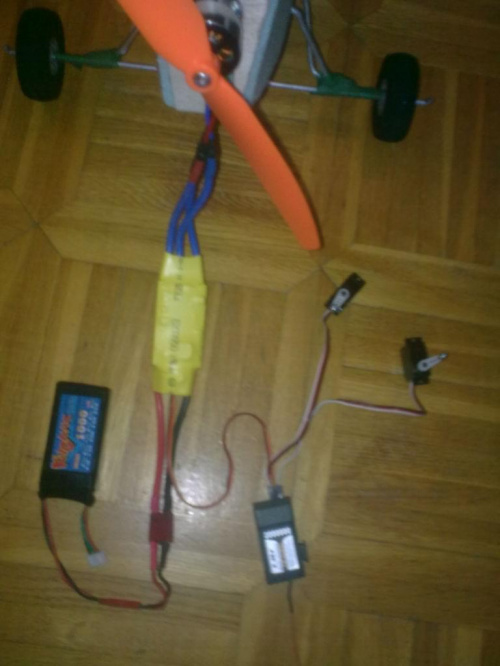

kacperos9898 Opublikowano 29 Sierpnia 2011 Opublikowano 29 Sierpnia 2011 Kupiłem aparaturę E-sky 0406A+odbiornik EK2-0420A do modelu rwd-5. Co mam gdzie podłąćzyć (np. serwo steru-kanał.....)

toretto1995 Opublikowano 29 Sierpnia 2011 Opublikowano 29 Sierpnia 2011 Opisz dokładnie jak podłączasz wszystko..? I jaki masz regulator.
pawel66 Opublikowano 29 Sierpnia 2011 Opublikowano 29 Sierpnia 2011 masz gaz po lewej czy prawej stronie? odłącz akumulator od silnika serwa działają? jeśli nie to podłączyłeś odwrotnie kable do odbiornika
kacperos9898 Opublikowano 29 Sierpnia 2011 Autor Opublikowano 29 Sierpnia 2011 Podłączam tak: Regulator: Gaz mam po lewej stronie.Serwa działają.
mkrawcz1 Opublikowano 29 Sierpnia 2011 Opublikowano 29 Sierpnia 2011 1. Czy umiesz zrobić ostre zdjęcia? 2. Czy masz włączony rewers na "gazie"? Spróbuj z "gazem" odwrotnie, niż koledzy mówią.

karand Opublikowano 30 Sierpnia 2011 Opublikowano 30 Sierpnia 2011 Kupiłem aparaturę E-sky 0406A+odbiornik EK2-0420A do modelu rwd-5...Nie wiem czy wiesz, ale ta aparatura jest przeznaczona do śmigłowców z tarczą 120°. Aby używać jej do sterowania modelem samolotu musisz wyłączyć mikser CCPM mikrowyłącznikami umieszczonymi pod zasobnikiem na baterie. Ale nawet bez tego regulator powinien się zgłaszać prawidłowo jeżeli tylko lewy przełącznik (opisany "IDLE SWITCH") jest w dolnym położeniu i równocześnie drążek gazu i jego trymer też są na samym dole.
