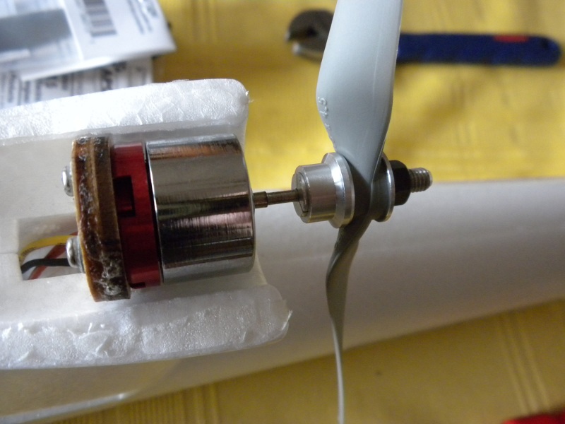

Za radą Madriana kupiłem mocowanie śmigła 2,3 mm M5 w modelarnia.pl i śmigła APC 5,5 x 4,5 oraz 5 x 5. Z montażem miałem dwa problemy i dlatego pozwalam sobie zapytać fachowców :D czy dobrze kombinowałem.
1. Pierścień dopasowujący dostarczany ze śmigłem ma minimalnie zbyt mały otwór (nie jest to 5mm tylko około 4,62 mm (tak mi wychodzi na suwmiarce, z ulotki powinno być 0,188 ", czyli około 4,78 mm). W związku z tym wał piasty nie wchodził w śmigło. Wziąłem wiertło 5mm i ręcznie, powoli rozwierciłem ten otworek do 5 mm. Czy mieliście podobne problemy z pierścieniami dopasowującymi APC :?: , Jeżeli tak, to jak sobie radziliście :?:
2. Mocowanie śmigła jest dosyć "płytkie". W związku z tym zostało mi 6mm "luźnej" ośki silnika (zdjęcie poniżej). Czy to nie przeszkadza :?: Widziałem w necie, że są wersje tych mocowań tzw. "długie", ale w skepach brak :( . Mocowanie wygląda jak na zdjęciu.
Dodatkowo sprawdziłem zachowanie 2-ch śmigieł i wyszło mi, że 5,5x4,5 sprawuje się dużo lepiej niż 5x5. 5x5 ma chyba trochę zbyt duży skok i na max obrotach zaczęły pojawiać się nieprzyjemne dudnienia i drgania. 5,5 x 4,5 pracuje równo na wszystkich obrotach.
Dołączona grafika
Zawsze wał silnika można skrócić - tym bardziej że w becie motorek praktycznie montowany na stałe.
Wybieraj zawsze śmigła które nie powodują wibracji . Szare APC z tymi wkładkami centrującymi na różne otwory niestety bywają źle wykonane - jedna łopata cięższa i to sprawia kłopoty .
