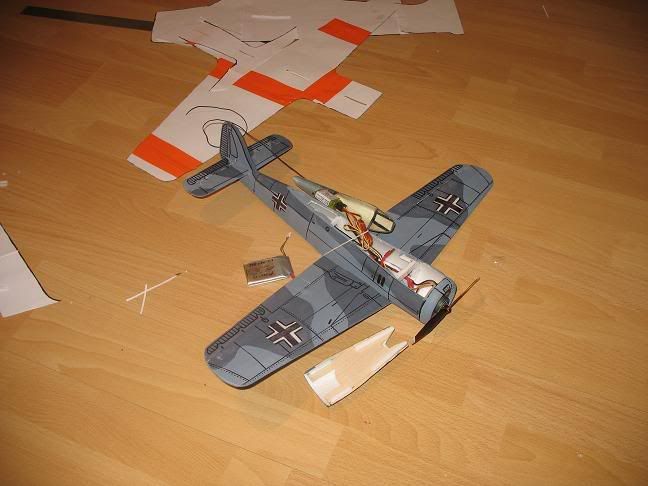

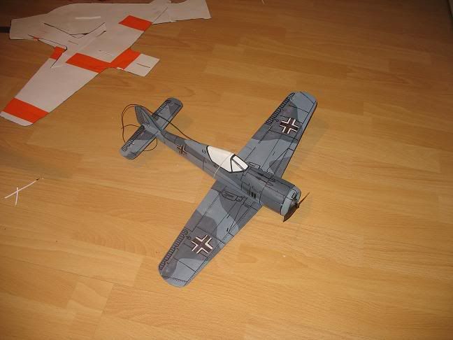

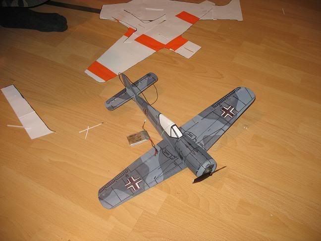

AdamRC Opublikowano 1 Września 2007 Opublikowano 1 Września 2007 Witam Jakis tydzien temu udalo mi sie zakonczyc budowe tego modelu. Troche sie obawialem o kilka szczegolow (waga) ale generalnie nie bylo tak zle jak myslalem - mikro to jednak to samo, tylko mikro Model wykonany z bialego depronu 3mm, malowany farbami akrylowymi pedzlem ( biala + plakatowki zeby wyszedl jakis kolorek - dziala, i to bardzo dobrze ), linie podzialu blach to marker do plyt cd z koncowka taka jak w mazaku. Wymiary tego cuda to 50cm rozp. x 40cm dlugosc Wyposazenie modelu: silnik cd 18mm, 13 zwoi, 12 magnesow 5x4x1, pobor pradu bez obciazenia 0.62A, ze smiglem 5x3 3.24A - ciag... nie mam jak zmierzyc ale cos okolo 150g raczej da sie wycisnac. serwa - lotki hs-50, wysokosc hs-55 regulator - Jeti ECO 12A odbiornik - Jeti REX 5 MPD pakiet - 7.4v robbe 350mAh 20C 24.5g wagi Caly samolot to 109.5g , ale to wszystko bez jakiejkolwiek pruby odchudzania wyposazenia ( co oczywiscie nastapi ) . Sadze ze spokojnie da sie zejsc ponizej 100g do lotu. Jakie wrazenia z lotow? Obawialem sie duzej predkosci , latwego przepadniecia... no generalnie myslalem ze model bedzie bardzo wymagajacy. A coz sie okazalo po oblocie... nie potwierdzilo sie ani jedno z moich przewidywan . Model lata doslownie jak po sznurku, latac mozna powolutku jak slow fly'erem - lub w kilka sekund przemienic go w szybkiego pylona ! Dzis upolowalem nawet pierwszego kreta tym malenstwem ( okolo 45st w matke ziemie ). Jakie straty? -zadne , model z duza predkoscia doslownie odbil sie od wiekszej kepy trawy i przeturlal sie jak papierowy samolocik. Generalnie model bardzo mi sie spodobal, tak wiec nie bedzie to moj pierwszy i ostatni mikrus . Juz mam wyciety kadlub do samolotu 3D 60cm rozp. Koniec zanudzania, kilka zdjec: Pozdrawiam Adam

AdamRC Opublikowano 8 Września 2007 Autor Opublikowano 8 Września 2007 Ladny model.. i po ladnym modelu :twisted: Przyczyna? CHYBA zaklocenia, model poprostu sie wylaczyl w normalnym locie, wczesniej zadnych kopniec, wydawalo by sie ze nic nie moze sie stac. Silnik wylaczony, zero reakcji i pionowy kret z 15m ... po podejsciu do modelu wszystko dziala :crazy: . Odbiornik to REX 5 mpd, podobno tak maja po utracie zasiegu... No nic - model w zasadzie nadaje sie do odbudowy, ale chyba powedruje grzecznie na sciane ustepujac miejsca mlodszemu pokoleniu ;] Mysle juz nad bf109, ale poki co wyposazenie idzie do shockflyera 60cm rozp, fotki z budowy wkrotce

Tomek Opublikowano 8 Września 2007 Opublikowano 8 Września 2007 Na zdjęciach nigdzie nie widać anteny odbiornika ,czyżby została w modelu ??? Może to przyczyna zakłóceń - brak zasięgu. :?: Szkoda ,bo wygląda jakby niewiele mu się stało ,nie da się odbudować?
Marcinmb Opublikowano 8 Września 2007 Opublikowano 8 Września 2007 uszkodzenia sa bardzo małe. .10 minut i mozna latac
AdamRC Opublikowano 8 Września 2007 Autor Opublikowano 8 Września 2007 Tomek - az tak zdesperowany nie bylem zeby chowac antene w model . Na zdjeciach jest slabo widoczna, zmywa sie z trawa ( antena cienka, czarna ). A zasieg raczej byl - odlatywalem juz na duuzo wieksze odleglosci niz dzis. Naprawic model to doslownie 10min. ale akurat buduje shockflyera na mikro wyposazenie. Korzystajac z okazji ze model lekko rozbity przeloze wyposazenie do drugiego mikrusa. Przez chwile myslalem nawet nad zrobieniem drugiego, laminatowego focke-wulfa, tylko metoda "traconego depronu" - czy jest jakikolwiek sens brac sie za to? Pozdrawiam Adam
