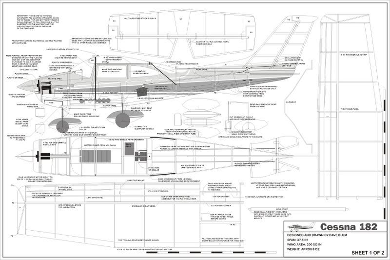

Freeze-F1 Opublikowano 14 Listopada 2006 Opublikowano 14 Listopada 2006 Witam zaczynam z budowaniem cessny 182 i mam kilka nurtujacych mnie pytań. Pierwwszy raz bede robil model z balsy. Jezeli mozecie to pomozcie. 1. Pierwszy raz bede oklejal model folią typu solarfilm. jezeli mozecie to podajcie jakies cenne wskazówki. 2. Mam plany na ktorych nie podanych wymiarow tych kijkow balsowych ktore bedą od gory i od dolu kadłuba. Wiecie o co chodzi. jak mozecie to powiedzcie co i jak. 3. W moich planach nie ma przewidzianych lotek ale ja chce je zrobic powiedzcie jakie wymiary i w ktorych miejscach dac. I jak je przymocowac do skrzydla jak powinny wygladac przy polaczeniu ze skrzydlem 4. Zbliza sie zima wiec dajcie pomysly na jakies fajne i przyjemne plozy sniezne do tego modelu. Nom i to chyba wszystko jezeli mozecie to piszcie na gg 6991987. lub tutaj. Z Góry bardzo dziekuje
qba Opublikowano 14 Listopada 2006 Opublikowano 14 Listopada 2006 jaka wielkosc? jakie plany wiecej info
motyl Opublikowano 14 Listopada 2006 Opublikowano 14 Listopada 2006 Kuba troche sprostuje co by było łatwiej MOdel masz rowić według tych planów Co do podłużnic to masz plany wydrukowane w skali, linijka i mierzysz sprawa prosta Lotki ? zrób na całej szerokości tej zwężającej się końcówki, io szerokości 25mm powinny starczyć. Co do oklejania folią, żelazko (zwykłe małe lub modelarskie) owijasz w podkoszylke bawełnianą i kleisz Zaczynasz od małej temperatury tak około 1,2 kropki. Oklejanie zaczynasz od zewnętrznych brzegów. jeśli powierzchnia którą przykleisz po brzegach nei jest wklęsła moszęsz zaczać naprężanie foli a później poprzykeljać do elementóe w środku. Na przykładzie skrzydła:/ Oklejasz natarcie, spływ i skrajne żebra. Naprężasz folie opalarką, albo żelazkeim na 2 kropce. Jesli robisz to opalarką to później przyklejasz żelazkiem folei do środkowych żeber, jeśli żelazkiem, to przy pprężaniu lekko dotykasz foli a na koniec doprasowujesz mocno po żebrach i GOTOWE !!

Freeze-F1 Opublikowano 14 Listopada 2006 Autor Opublikowano 14 Listopada 2006 Jak przymocowac lotki do skrzydła zeby mialy mozliwosc ruszania sie gora dól musza byc polokragle w miejscu laczenia czy cos??
elektron Opublikowano 14 Listopada 2006 Opublikowano 14 Listopada 2006 A wiec krawedzie lotki zaokraglij a zawiasy daj na srodku grubosci lotki i krawedzi skrzydla to zapewnnia wychylanie lotki do ok 70 st. Jak masz jakies pyt to zadzwon na skype - wojteklorenc. bede po 22.
motyl Opublikowano 14 Listopada 2006 Opublikowano 14 Listopada 2006 A wiec krawedzie lotki zaokraglij a zawiasy daj na srodku grubosci lotki i krawedzi skrzydla to zapewnnia wychylanie lotki do ok 70 st. Jak masz jakies pyt to zadzwon na skype - wojteklorenc. bede po 22. Jak coś piszesz to pisz dobrze !! OK ?? Przedewszystkim, jak odetniesz lotke to przylkejasz listwe 5mm na jej natarcie. Listwe ta szlifujesz tak abyś przekrój jej mial trujkątny ( dokładnie którkąt równoramienny) gdzie wierzchołek trójkąta jest idealnie na połowie grubości lotki w natarciu. Kąt jaki wychyla się lotka to 25 -30 st. W tym modelu nie trzeba robić klapolotek

Freeze-F1 Opublikowano 14 Listopada 2006 Autor Opublikowano 14 Listopada 2006 dzieki wielkie. jakos dam rade a do planów dam linka za chwile to bedziecie od razu z tamtad ciagnac bo ja nie wyrobie z przesyalniem wam na @. A co do modelu to piszcie co wiecie na jego temata wszystko co chcecie chce jak najwiecej o nim wiedziec. pozdro
Freeze-F1 Opublikowano 14 Listopada 2006 Autor Opublikowano 14 Listopada 2006 Jeżeli potrzebujecie jakis planow to piszcie na gg 6991987. Mam pewne źrodlo gdzie mam duuuuuuuuuzo planow roznych modeli nie tylko samolotow. Pozdro A tu jest cessna 182 http://www.badyl.pl/modelarstwo/Cesna_182.rar
