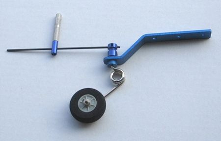

Wpadło mi w ręce takie podwozie
Dołączona grafika
Nie bardzo wiem jak mam je połączyć ze sterem kierunku.
Będę wdzięczny za wszystkie sugestie.
Najwyraźniej ten pionowy szary element należałoby wpuścić od dołu w ster kierunku. Niebieski kołek powinien suwać się po tym poziomym pręcie. Nie powinien być na sztywno. Wtedy nie będzie się prężyć, jeśli nie trafiłbyś dokładnie z osią obrotu kółka dokładnie w oś obrotu steru kierunku.
Tak też myślałem, ale ten szary element jest grubości steru kierunku praktycznie... i to mi strasznie nie pasowało...
To chyba zestaw uniwersalny. A Twój ster kierunku wyjątkowo cienki jest.
Podejrzewam, że z niebieskiego jakiś pręcik wystaje, ośka na którą szary - rurka jest nałożony. Czy jakos podobnie. Zeszlifować szarego! :D albo podmienić na cienszą rurkę, od bowdena np
Albo wywal całkiem ten szary i niebieski element i sam drut przygnij wzdłuż steru kierunku, potem przymocuj go jakąś blaszką czy czymś.
O tak: Dołączona grafika
