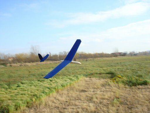

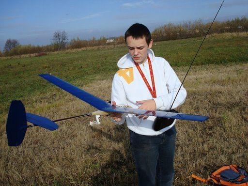

Pavel Opublikowano 2 Listopada 2007 Autor Opublikowano 2 Listopada 2007 Może najpierw pokażę zdjęcia Zippera ,a potem opiszę co i jak ; http://www.fotosik.pl/pokaz_obrazek/aea70fa90b9751e1.html http://www.fotosik.pl/pokaz_obrazek/c8f05fed26efbaa6.html http://www.fotosik.pl/pokaz_obrazek/76dec77b8eb45008.html http://www.fotosik.pl/pokaz_obrazek/dad94f2549d454cd.html http://www.fotosik.pl/pokaz_obrazek/1642b0b44dececde.html http://www.fotosik.pl/pokaz_obrazek/741a7b6d0182f1f8.html http://www.fotosik.pl/pokaz_obrazek/da5ee74f31b524ff.html No więc jak widzicie psu się model podoba :wink: Nie chciał mi dać spokoju :devil: Model oczywiście dziś oblatałem ,ale to tylko 3 rzuty DLG z powodu deszczu Lata pięknie ,wygląda średnio ,ale jeszcze zobaczymy jak lata w normalnych warunkach
MareX Opublikowano 2 Listopada 2007 Opublikowano 2 Listopada 2007 Zipper to oczywiście ten miły "sierściuch" Pawełku, prawda? :wink: A tak na poważnie, to co go tak na ciemno okleiłeś?
Pavel Opublikowano 2 Listopada 2007 Autor Opublikowano 2 Listopada 2007 Ten prze kochany sierściuch to mój pies Bacek (mama go kupiła w Zakopanem i nazwała "od Bacy"). Model okleiłem tak ciemno aby go było w jasny dzień na tle chmur/niebieskiego nieba było widac. Dziś do Pana nie przyjechałem bo pogoda taka jak Pan widzi A jeśli chodzi o zdjęcia to mam to totalnie w :ass: Musicie sobie sami otwierać je przez linki bo na p....ym forum się nie chcę otwierać :/ MAM DOŚĆ imageshack i fotosik'a !!
Patryk Urban Opublikowano 3 Listopada 2007 Opublikowano 3 Listopada 2007 To załóż sobie konto na photobucket.com tam mi zawsze działa...
Pavel Opublikowano 3 Listopada 2007 Autor Opublikowano 3 Listopada 2007 :wink: Model lata pięknie ,udało mi się uzyskać czasy rzędu 70-80 sekund ,ale to jeszcze nie jest MAX moich możliwości Jeszcze wam pokażę :twisted: Z ostatniej chwili : Jest również filmik ,ale nie wiele na nim widać :mrgreen: http://pl.youtube.com/watch?v=DlRSw7Og7tE Edit: Same rzuty są przyspieszone dla mniejszego rozmiaru filmu
