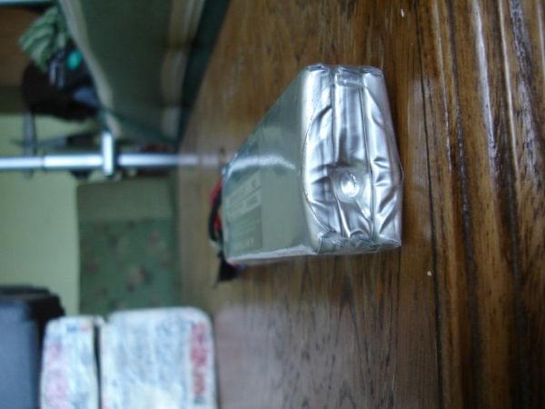

Lisu Opublikowano 18 Września 2007 Opublikowano 18 Września 2007 wczoraj oblatalem extrima lata pieknie lecz oczywiscie nie obylo sie bez problemow przy londowaniu z mojej winy model przezyl lekkiego kreta nic powaznego sie nie stalo ale moj pakiecik oberwal niewiem nawet w jaki sposob ale coz sprawa wyglada tak - pakiet jest lekko wgniecony folia zabezpieczajaca nie jest przerwana tylko widac lekkie odksztalcenie czy z takiem felerem moge spokojnie ladowac i uzywac tego pakietu dodam ze pakiet dziala i kreci silnik normalnie sprawdzalem przed zauwazeniem wgniecenia prosze o pomoc
Lisu Opublikowano 18 Września 2007 Autor Opublikowano 18 Września 2007 dodaje foty pogladowe mam nadzieje ze mozna jeszcze tego pakieciku uzywac ???
Peter Opublikowano 18 Września 2007 Opublikowano 18 Września 2007 Jako ekspert od kretow,mam rowniez takie zmaltretowane pakiety.Nie prostuj tego,nie wygniataj.Jesli nie ma specyficznego zapachu i nie grzeje sie pakiet,powinno byc dobrze. I do lodowki go :devil: .Raczej laduj mniejszymi pradami 200-500mA.Powinien jeszcze dlugo zyc.
Yahoon Opublikowano 18 Września 2007 Opublikowano 18 Września 2007 moj pakiecik oberwal niewiem nawet w jaki sposob pakiet nadział się na oś silnika daj tam trochę pianki żeby się ta sytuacja nie powtórzyła na tym lub innym pakiecie
Lisu Opublikowano 18 Września 2007 Autor Opublikowano 18 Września 2007 tez tak podejzewam ale pakiety byl dobrze zabezpieczony spora warstwa pianki a uderzenie nie bylo zbyt silne czyli moge spokojnie tego pakietu dalej uzywac ??? dzieki za odpowiedzi
marcin133 Opublikowano 18 Września 2007 Opublikowano 18 Września 2007 ....czyli moge spokojnie tego pakietu dalej uzywac ???.... No takiej jednoznacznej odpowiedzi to chyba raczej nie możesz od nas oczekiwać W takich przypadkach zawsze eksploatujesz ogniwa na swoją własną odpowiedzialność. Natomiast jak już wcześniej koledzy podpowiadali ważne są dla Ciebie wskazówki a czy dalej używać? Chyba musisz sam ocenić. Taki przypadek jest każdy inny i na podstawie tylko zdjęcia - no raczej trudno jednoznacznie ocenić.
