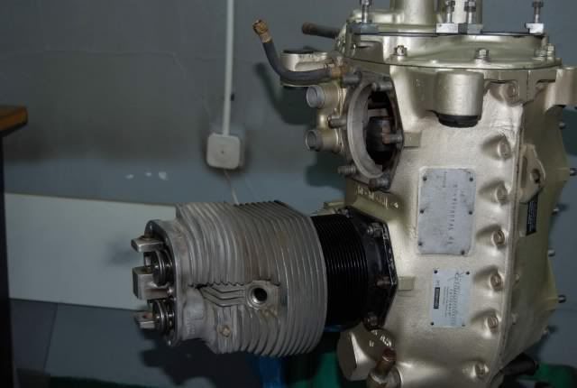

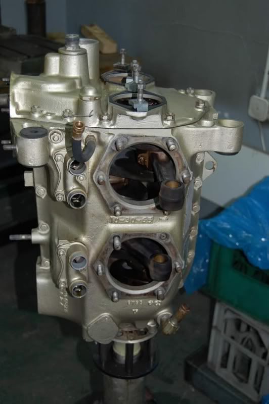

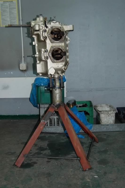

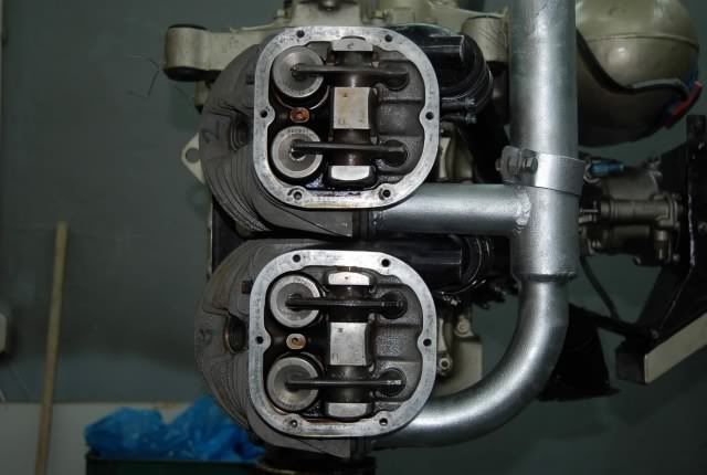

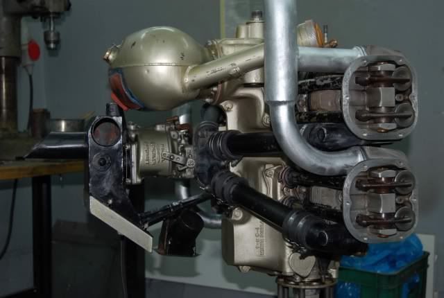

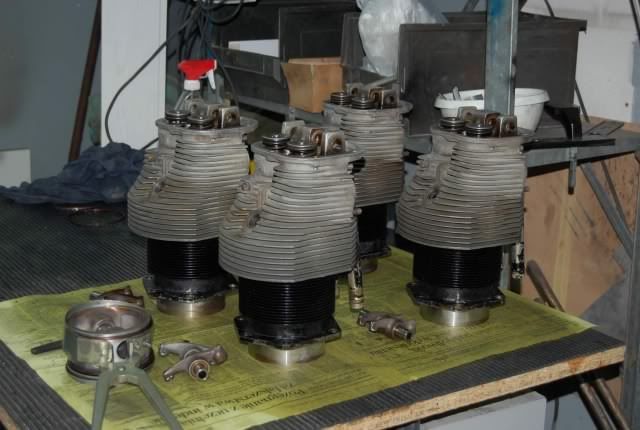

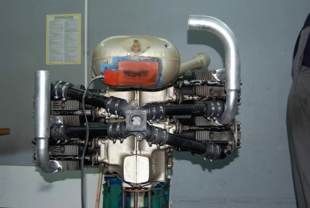

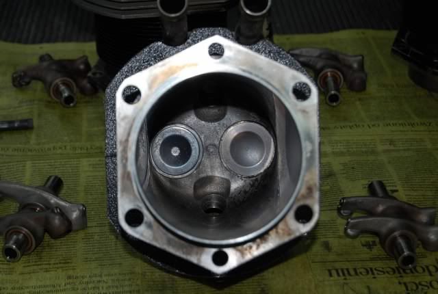

MareX Opublikowano 19 Stycznia 2007 Autor Opublikowano 19 Stycznia 2007 Jedni zimą /co to za zima, której ni ma.../lepią modele, inni remontują silniki. Chciałem Wam pokazać , jak się remontuje pewien silnik. Będą też zagadki, a jakże Najpierw stały sobie cylinderki. Widać ile ich, to i już coś o silniku powiedzieć można... Był też blok , do którego te cylinderki można przykręcić. Jeden z nich już nawet przykręcony. Wcześniej jednak trzeba było zrobic porzadek z zaworami i nawet po długim i żmudnym docieraniu udało sie osiągnąć 3 mm płaszczyzne przylegania... A tak te zaworki juz po włożeniu do głowicy z góry wygladały. Widok całości, juz prawie zmontowanej: A tutaj zagadka nr 1: co to takiego , to czerwone, do czego i dlaczego jest "przyklejone" i w jakim celu. To już kilka zagadek, ale traktujmy ją jako jedną całość. Tutaj widac "trzecią rękę " mechanika, który naprawiał /poprawniej: przegladał i remontował częściowo silnik/ Zagadka nr 2: Co to za silnik, marka, moc? I do czego to wreszcie służy? Za udzielenie poprawnej odpowiedzi na całość pytań - nagroda uzgodniona indywidualnie na PW. Jeśli odpowiedzi będą poprawne, ale cząstkowe, może także wpadnie jakaś nagroda, ale najpierw zobaczymy, jak sobie z tymi pytaniami poradzicie

rabbitlkr Opublikowano 19 Stycznia 2007 Opublikowano 19 Stycznia 2007 a mozna wiedzieć do kąd prowadzi ten kabel/przewód od tego czerwonego "czegoś"?? :wink: a o ile sie nie myle to jest silniczek z RWD któregoś tam, bodajze 17

rabbitlkr Opublikowano 19 Stycznia 2007 Opublikowano 19 Stycznia 2007 po przekapaniu wielu stron, ksiażek i innych temu podobnych stwierdzam, ze to musi być silnik continental A-65 o mocy 65hp(48kW) pojemności 2,8 litra i jest to silnik z samolotu Piper*, takie jest moje zdanie :wink: *i rzeczywiście jak by jeszcze założyć pokrywy zaworów to naprawde przypomina silnika piperka;) a co do czerwonej łaty to podejrzewam, że jest to jakiś czujnik, wydaje mi sie, ze jest "porzyklejony" do zbiornika paliwa lub oleju ale pewności nie mam...kiedys słyszałem, ze Piper nie ma elektronicznego wskaźnika poziomu paliwa, więc to moze to:P ale to tylko takie moje luźne przemyslenia są
qba Opublikowano 19 Stycznia 2007 Opublikowano 19 Stycznia 2007 i to by tłumaczyło wszystko przecież Marek kocha to żółte paskudztwo
MareX Opublikowano 20 Stycznia 2007 Autor Opublikowano 20 Stycznia 2007 BRAWO Łukasz!!! Oczywiście, że jest to silnik od Piperka, którego fotę możecie zobaczyć w wątku Huberta o Jego nowym nabytku w dzi "elektryki". Marek M. bardzo troskliwie dba o swoje niepowtarzalne cacuszko i sam to wszystko /mając właściwe uprawnienia/ przeglądał, rozkładał, składał i docierał. Teraz będzie to "wrzucane" na płatowiec i odpalane. Może także foty z tego dostanę, to zamieszczę. Poza tym serducho samolotu musi być stuprocentowo sprawne na nowy sezon , bo moja młoda zaczyna sie na tym legalnie szkolić . Nad tym "czerwonym" myślcie nadal. dla ułatwienia powiem, że przewód idzie, no może nie bezpośrednio, ale do akumulatora... A Ty Kuba za to "żółte paskudztwo" :roll: ,masz u mnie całkowicie przechlapane... :wink: Inna sprawa, bardzo mi sie podobała Wasza droga do odkrycia prawdzy!
hubert_tata Opublikowano 20 Stycznia 2007 Opublikowano 20 Stycznia 2007 Może to kabel grzałki podgrzewania oleju? Tylko się nie śmiejcie, nawet nie mam pojęcia co to za zbiornik
rabbitlkr Opublikowano 20 Stycznia 2007 Opublikowano 20 Stycznia 2007 tez mi sie wydaje, że jest to zbiornik oleju bo na zbiornik paliwa to on troche maławy jest i jakby nie w tym miejscu:p Moze rzeczywiście to jakas grzałka oleju, ułatwiająca rozruch w zimie przy -30st
MareX Opublikowano 20 Stycznia 2007 Autor Opublikowano 20 Stycznia 2007 No i znowu Panowie strzał w dychę!!! Z wyjaśnienia Marka: cytat prawie oryginalny "to nie żadna dziura /niedopowiedziane, w domyśle - cymbale :cry:/ , tylko termostat i grzałka do podgrzewania oleju w zimie . Za kilka minut mam temp. 30oC nawet przy silnym mrozie..." A ja mu zadałem pytanie: co to za dziura zatkana tym czerwonym, czyżby woda i rdza wygryzły...? Ignorancja zupełna i plama...oleju :? No to myślę teraz intensywnie nad nagrodami...
