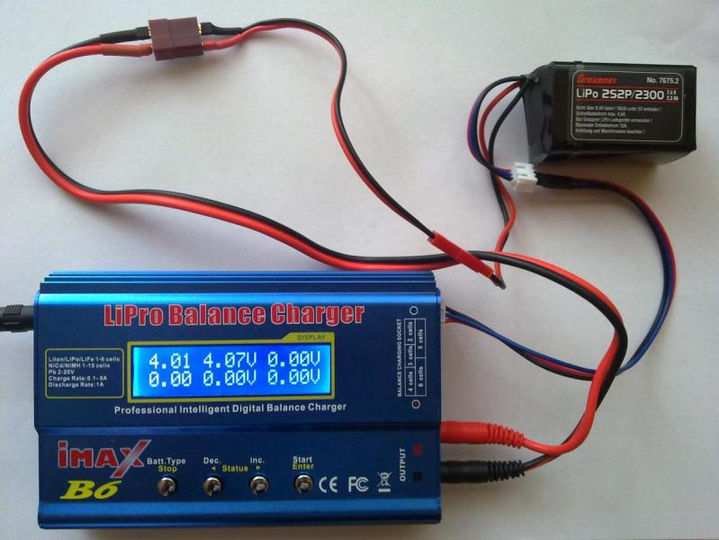

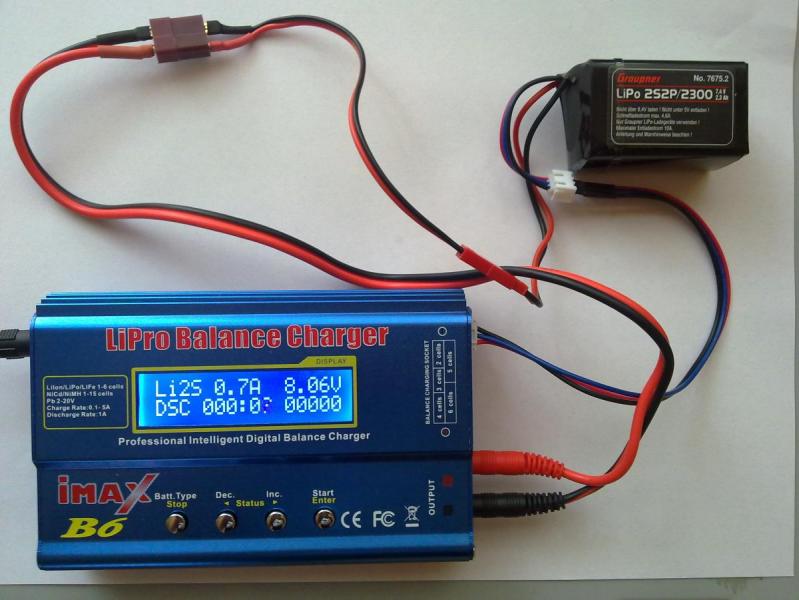

emdzej80 Opublikowano 12 Maja 2012 Opublikowano 12 Maja 2012 (edytowane) Witam. Na razie tak ogólnie. Jestem nowym użytkownikiem forum i nowicjuszem w helikopterach rc. Wiem, że zaraz każdy czytający złapie się za głowę z uśmiechem na twarzy, ale niestety tak wyszło, że mój pierwszy heli to zabawka Double Horse 9101, która powinna tylko stać jako eksponat, bo nie lata jak powinien. Jako że lubię majsterkować to wypróbowałem chyba wszystkich ulepszeń tego modelu jakie znalazłem w sieci i ta zabawka wygląda teraz tak: http-~~-//www.youtube.com/watch?v=tOCtZnW3MRA Dodatkowo ma podpiętą kamerkę, tego na filmie jeszcze nie ma. W pomieszczeniach zamkniętych lata bardzo dobrze. Gorzej na zewnątrz nawet przy lekkim wietrze. Mimo, że po modyfikacjach nawet dobrze mu wychodzi opieranie się wiatrowi, ale niestety i tak nie ma siły, aby polecieć pod wiatr, ale jakoś to znoszę. To tyle ogólnie. Teraz problem jak w temacie. Mianowicie kupiłem pakiet Graupner LiPo 2S2P/2300 - 7,4 V jak widać na filmie ponieważ chciałem dłużej polatać po modyfikacjach. Mam ładowarkę Imax B6 i nią ten pakiet ładuję. Po zainstalowaniu naładowanego pakietu łopaty kręcą, ale heli w ogóle nie startuje, a w pozycji manetki na maksa dodatkowo przerywa. W ogóle nie rusza się z ziemi. Tego problemu nie ma na oryginalnym pakiecie Lion 1500 mAh. Lata bez problemu. I teraz moje pytanie czy ten pakiet LiPo Graupner jest uszkodzony? Ładowarka nie wykazuje błędów podczas ładowania. Gdyby ktoś doradził mi co może być powodem, że ten heli na LiPo w ogóle nie pracuje to byłbym wdzięczny. Bo teraz jestem w kropce. Nie wiem czy muszę kupować kolejny nowy pakiet LiPo... Boję się, że jak wydam kolejne pieniądze na następny pakiet LiPo i będzie to samo to kasa w błoto. Czy ta zabawka nie jest może przystosowana do tego typu pakietów? Przed chwilą trochę poczytałem o regulatorach. Nie znam się za bardzo na elektronice. Czy może to być problem w regulatorze napięcia czy coś takiego? Że regulator w tej zabawce nie jest ustawiony na LiPo? Czy jest szansa go przestawić, czy jednak pozostają tylko loty na oryginalnym Lionie 1500 mAh 7,4V? Na zdjęciach napięcie na celach przy rozpoczętym procesie rozładowywania (pakiet był wcześniej całkowicie naładowany). Edytowane 12 Maja 2012 przez emdzej80

emdzej80 Opublikowano 12 Maja 2012 Autor Opublikowano 12 Maja 2012 (edytowane) Nie. O wadze pakietu to chyba nie ja dostałem. Ja jestem nowy. Musiał to być ktoś inny. Do "spin1": ten pakiet Li-Pol jest lżejszy (ważyłem) od oryginału Li-On więc tu raczej nie leży problem. Do "pawel4090": o wydajność prądową to chodzi Ci o te 4 V na obu celach? Jeżeli tak to zdjęcie jest z początku drugiego procesu rozładowywania z 5 minut po pierwszym krótkim więc mogło na zdjęciu już trochę voltów spaść. Trochę też poczytałem o regulatorach. Nie znam się za bardzo na elektronice. Czy może to być problem w regulatorze napięcia czy coś takiego? Że regulator w tej zabawce nie jest ustawiony na LiPo? Czy jest szansa go przestawić, czy jednak pozostają tylko loty na oryginalnym Lionie 1500 mAh 7,4V? Edytowane 12 Maja 2012 przez emdzej80
Leda_g Opublikowano 12 Maja 2012 Opublikowano 12 Maja 2012 Twój akumulator Graupner jest przeznaczony do zasilania nadajników. One nie mają takiej wydajności prądowej jak akumulatory do zasilania silników. Musisz szukać akumulatorów które mają podawany parametr "C" gdzie to C musisz miec wieksze niż 20.
emdzej80 Opublikowano 12 Maja 2012 Autor Opublikowano 12 Maja 2012 Dzięki za pomoc. Nie wiedziałem, że ten nie może zasilać silników tylko nadajniki. Przy kupnie dopasowywałem jednostkę 7,4 V i wtyczki, aby pasowały. Będę szukał aku 30C. Mam nadzieję, że jak kupię to nie będzie niespodzianek. Temat chyba zamknięty.
