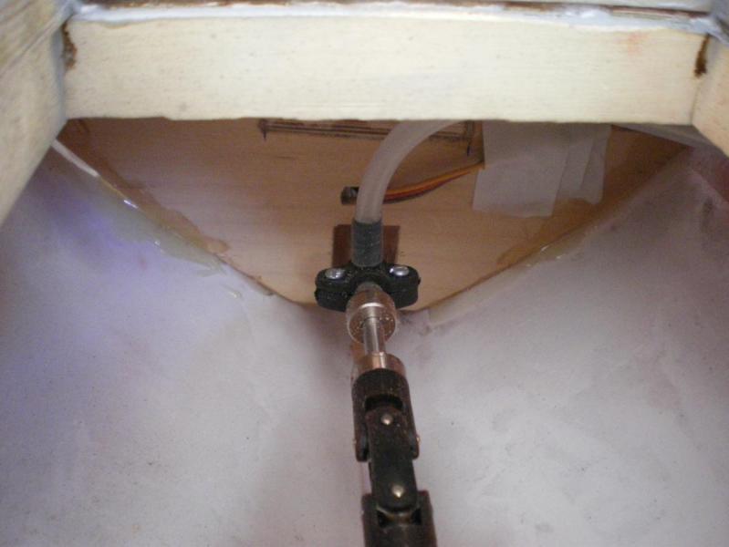

Witam,
zgadza się regulator to Tamiya. (poprawione) i rzeczywiście nie byłem świadom, że regulator nie posiada układu BEC. Regulator ten posiada dodatkową wtyczkę zasilającą odbiornik i tym się sugerowałem. W takim razie poszukam czeogś innego albo zastosuję osobny BEC na odbiornik. Dodam tylko, że regulator pracował bez zastrzeżeń z kilkoma odbiornikami Hobby King GT-2 2.4Ghz Receiver 3Ch i do tej pory żadnego nie spalił. Ale nie będę więcej ryzykował.
Wracając do wału to czy w celu zastosowania smarowania wystarczy w górnej części wału nawiercić otwór, nagwintować go zalać smarem i zaślepić krótką śrubką? Czy robi się to inaczej?
Najlepiej jak postarasz sie o takie ustrojstwo jak na fotkach.
Smar wstrzykuje sie przez silikonowy wezyk.
Opublikowano (edytowane)
Fotki z postępu prac.
Dołączona grafikaDołączona grafikaDołączona grafika
Niestety nie zastosowałem smarowania wału. Nie znalazłem czegoś takiego w sklepach.
Wręga silnikowa też została jak w oryginale. Łoże silnika jeszcze nie docięte.
Edytowane przez dawidos
