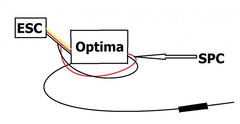

GEX999 Opublikowano 16 Maja 2012 Opublikowano 16 Maja 2012 (edytowane) Mam pytanie- czy rozdzielając przewody + i - wychodzące z regulatora i prowadząc je do złącza SPC w odbiornikach Hitec (rys.1) lub do serw (rys.2), spowoduje to spadek lub nierównomierne napięcie? Czy mogę zrobić to w taki sposób? Nie chcę robić osobnego pakietu do serw, ponieważ jest to mały model, ale zdaję mi się, że serwa są dość prądożerne (po testach odbiornik był lekko ciepły). rys.1 rys.2 Edytowane 16 Maja 2012 przez GEX999
Leszek_K Opublikowano 17 Maja 2012 Opublikowano 17 Maja 2012 Nie ma potrzeby. Zlacza serw w odbiorniku sa polaczone dosc solidna sciezka. Jezeli odbiornik sie grzeje to nie z powodu serw.

PK999 Opublikowano 17 Maja 2012 Opublikowano 17 Maja 2012 (edytowane) GEX999 słuchaj rad. Odbiornik nie robi nic z zasilaniem serw. To tylko szyna, nie grzeje się z tego powodu. Jeśli masz jeden pakiet i ESC z BEC to w gnieździe SPC wystarczy zworka. Serwa są zasilane dokładnie tak jakbyś podłączył je bezpośrednio pod BEC. Za to odbiornik może się grzać jeśli masz zworkę w SPC i zbyt wysokie napięcie napięcie zasilania z BEC. Edytowane 17 Maja 2012 przez PK999

Gość Jerzy Markiton Opublikowano 25 Maja 2012 Opublikowano 25 Maja 2012 Bartosz - co chcesz osiągnąć takim podłączeniem odbiornika, tzn: z wykorzystaniem złącza SPC ? Spsób, jaki przedstawiłeś wyżej na rys.1 nic nie wnosi i tylko zbędnie komplkuje instalację. Sposób przedstawiony na rys.2 sam bardzo często wykorzystuję ale w modelach o większej ilości serw (np: 4 w skrzydłach), w których spodziewam się, że mogą "szarpnąć" prądowo. Jeśli cała instalacja do serw zrobiona jest kablami 0,35 lub 0,5 qmm, to nie ma sensu puszczanie tego zasilania przez "solidne" ścieżki zasilania odbiornika o przekroju optymistycznie....0,15 qmm. Ale przy 4 standardowych serwach w modelu nie bawiłbym się w oddzielne zasilanie serw o ile to nie 3-4g odbiornik. Grzanie się odbiornika które obserwujesz jest prawdopodobnie następstwem pracy stabilizatora napięcia podłaczonego do wejścia SPC. Czy jest to bez znaczenia w dłuższym okresie czasu pracy odbiornika - mam wątpliwości. Pozdrawiam - Jurek
