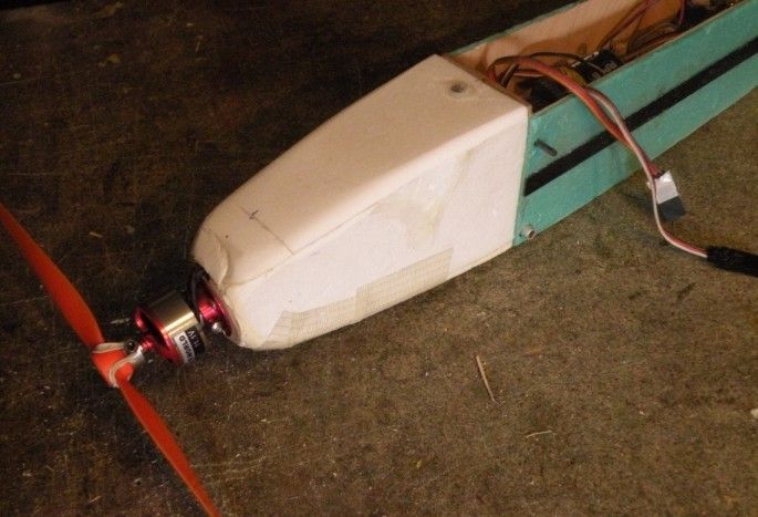

Niestety w ostatnim locie model z winy pilota :-( wpadł w korkociąg i przód kadłuba uległ uszkodzeniu.
Dorobiliśmy nowy przód, tym razem z białego 6mm depronu. I model został wyposażony w napęd.

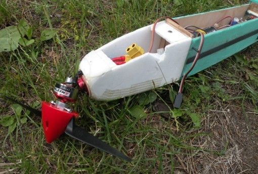

Uprzejmie donoszę, że FLINKY nadal lata ;-)  Podwozie zdało egzamin połowicznie. Start z ziemi był bezproblemowy, gorzej z lądowaniem. Nasze modelarskie "lotnisko" nie ma odpowiednio równej powierzchni do lądowania a FLINKY to trochę szybszy model. Dlatego też lądowanie na podwozi zakończyło się złamaniem kadłuba. Skleiłem go i wzmocniłem płaskownikami węglowymi. Kolejnymi modyfikacjami modelu było nowe skrzydło o nieco większej rozpiętości i lekkim wzniosie oraz śmigło ze składanymi łopatami. śmigło niestety ma małe bicie co powoduje wibracje silnika a to z kolei doprowadziło do odkręcenia się w locie jednej śrubki mocującej silnik w łożu. W efekcie tego model wykonał dziwną niekontrolowaną figurę przypominającą korkociąg. Na szczęście był wysoko i udało się odzyskać nad nim kontrolę. Wrócił cało na ziemię a jedyne straty to zgubiona pokrywa przedniej części kadłuba i uszkodzona ścianka kadłuba.
Na szczęście nie wyrwało przewodów z silnika i po zmianie śmigła na wcześniejsze i przykręceniu silnika model wykonał kontrolny oblot.
Dziś model już naprawiony, czeka na kolejne loty.
