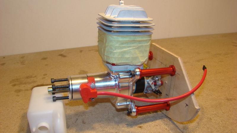

bombowiec Opublikowano 2 Listopada 2007 Autor Opublikowano 2 Listopada 2007 Słowo się rzekło pólka z aparatem zapłonowym. Nadspodziewanie dobrze wyszło. Przy pomocy zwyczajnej taśmy można w unieruchomić wszelkie kable
jakubk Opublikowano 3 Listopada 2007 Opublikowano 3 Listopada 2007 Słowo się rzekło pólka z aparatem zapłonowym. Nadspodziewanie dobrze wyszło. Witam, zabezpieczanie złącz w powyższy sposób nie bardzo ma sens.Pod wpływem drgań i tak to się może rozłączyć. Na poniższym obrazku widać zabezpieczenie złącza w prawidłowy sposób.Wszelkie podzespoły warto mocować opaskami "na krzyż" aby uniemożliwić wysunięcie się z opasek,a apartu zapłonowego DA nie można"ściągać" zbyt mocno-patrz instrukcja DA.
bombowiec Opublikowano 5 Listopada 2007 Autor Opublikowano 5 Listopada 2007 Z podkładkami trzeba uważać ,żeby nie spowodować naprężeń na korpusie silnika. Patrz instrukcja DA. Pomimo przeciwwskazań zamontowałeś podkładkę pod silnik. Jak wpłynęło na prace?
rabbitlkr Opublikowano 5 Listopada 2007 Opublikowano 5 Listopada 2007 Na prace silnika nie ma to żadnego wpływu. Po prostu wprowadza naprężenia w korpus silnika, który to może popękać lub sie "męczyć" co też prowadzi zniszczenia.
bombowiec Opublikowano 6 Listopada 2007 Autor Opublikowano 6 Listopada 2007 Na prace silnika nie ma to żadnego wpływu. Po prostu wprowadza naprężenia w korpus silnika, który to może popękać lub sie "męczyć" co też prowadzi zniszczenia. Jeśli dobrze zrozumiałem, ma to wpływ tylko na żywotność silnika ( popracuje np. 100 godzin zamiast 150 h) i nie ma żadnej na jego sprawność teraz ( np. spadek mocy)?
chrisj23 Opublikowano 6 Listopada 2007 Opublikowano 6 Listopada 2007 masz racje - urwana łapa silnika - albo pęknięty korpus nie mają wpływu na moc.... proponuje jeszcze nie sprawdzać wyważenia śmigła
jakubk Opublikowano 6 Listopada 2007 Opublikowano 6 Listopada 2007 Z podkładkami trzeba uważać ,żeby nie spowodować naprężeń na korpusie silnika. Patrz instrukcja DA. Pomimo przeciwwskazań zamontowałeś podkładkę pod silnik. Jak wpłynęło na prace? Napisałem uważać. Stosować można , ale nie tak ,żeby "na siłę" dociągać śruby, ponieważ te naprężenia mogą spowodować pęknięcie korpusu silnika podczas pracy. Szczególnie ujawnia się to przy zmianie wykłonu silnika w dwóch płaszczyznach. Wszystkie cztery tuleje powinny płasko przylegać do firewalla.
armand Opublikowano 6 Listopada 2007 Opublikowano 6 Listopada 2007 Tiaaa, pomyśl trochę co się dzieje jak dajesz podkładki pod szpulki. Płaszczyzna szpulki nie będzie równoległa do płaszczyzny mocowania w silniku jeśli dasz podkładki aby zwiększyć wykłon czy skłon silnika - tak czy nie ?? Skręcasz mocno srubą, napinasz, że się tak wyrażę karter a dokładnie uszy do mocowania silnika. Możesz je po prostu urwać. A silnik pracująć drga, dochodzą naprężenia dynamiczne do naprężeń wstępnych jakie zrobiłeś - czas do zmęczenia materiału skraca się dość znacznie. Oczywiście wszystko zależy ile od ilości podkładek, sztywności wręgi silnikowej, precyzji otworów,godzin w powietrzu, itd. Jak dasz tyle samo podkładek pod każdą szpulkę to nic się nie dzieje.
