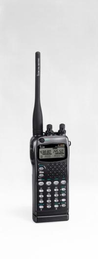

Podstawowym kryterium w odbiornikach jest selektywność i ilość skanowanych kanałów lub pamięciu na sekundę. W prostych skanerach (tańszch) jest to kilka kanałów na sekundę, w bardziej rozbudowanych do kilkudziesięciu. Mam IComa W32E , duobander z opcją skanowania i nasłuchu na tym samym paśmie (jednocześnie) lub na dwóch różnych pasmach ale wyposażony jest w dwa tory odbiorcze i głowice w.cz. Moja wersja może działać jako repeater crossband-owy ( dla drążących temat : mam licencję ). Tak czy siak na proste urządzenie musisz wydać od 200 do 700zł. Na odbiorniki bez syntezy i pamięci nawet się nie oglądaj. I jeszcze jedno: złota zasada czyli odbiornik zaczyna się od anteny, musi być odpowiednia do nasłuchiwanego pasma, inaczej spada czułość całego toru . Na częstotliwościach aeroklubowych dzieje się bardzo niewiele, więcej przy portach lotniczych ale i tak nie nastawiaj się na potok informacji.

Radio które posiadam http://www.icomuk.co.uk/images/icom/product/productImageLarge/IC-W32E_std_200x529.jpg
Używam go profesionalnie jak i amatorsko. Dodatkowo było używane do diagnostyki sieci cyfrowych dlatego soft ma dostosowany w siedzibie IComa w Japonii (chylę czoła dla Icom, firma która na drugim końcu świata potrafiła zrobić jedną sztukę ze zmienionym softem na zamówienie). RX rozszerzony od 118 do 999,995 MHz.
