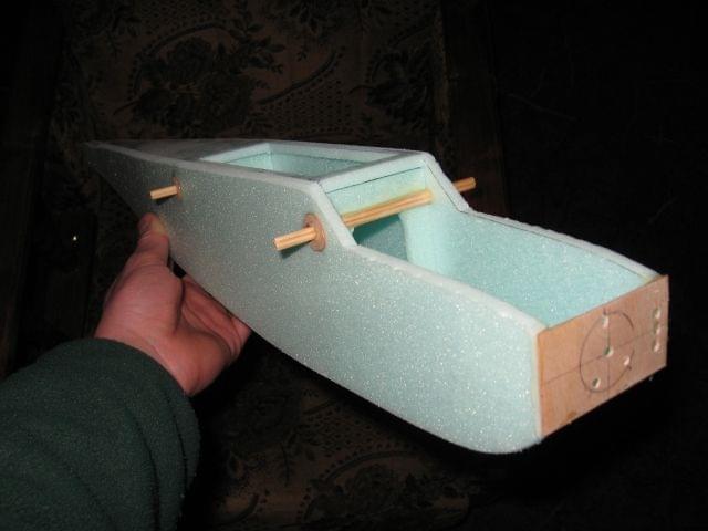

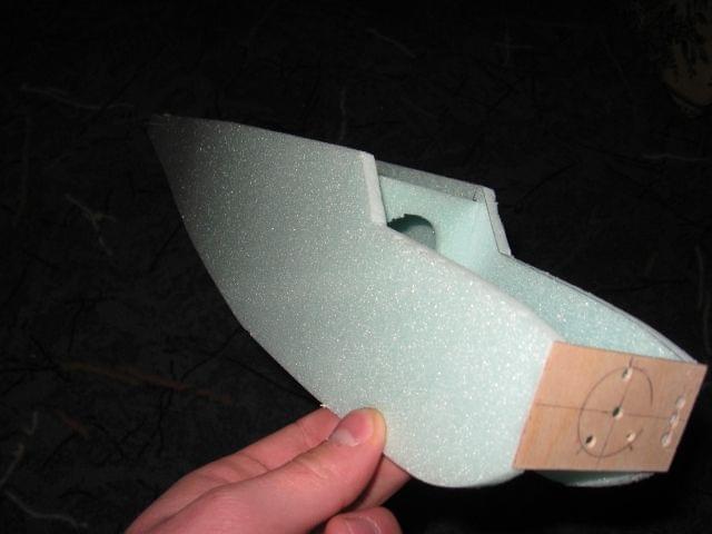

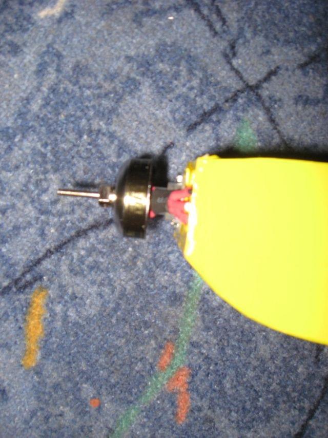

danylotnik Opublikowano 22 Października 2007 Autor Opublikowano 22 Października 2007 No i troszke sie prace posuneły do przodu oto efekt ... Boki kadłuba... Wręga silnika i otwory przygotowane na silnik... A czy te kostki od zyrandoli to mozna dostac w jakims blaszanym sklepie, w domu nie moge znaleźć takiego czegos wczesniej rozwiazywalem to inaczej za pomocą snapa lub wyginania drutu lecz było to uciążliwe w regulacji....

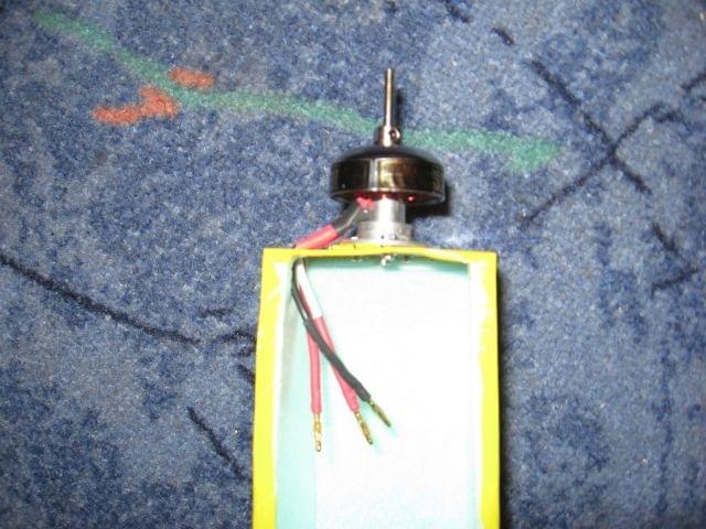

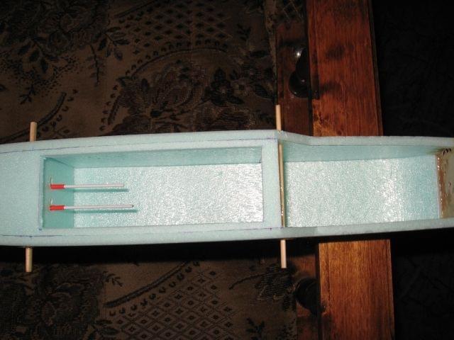

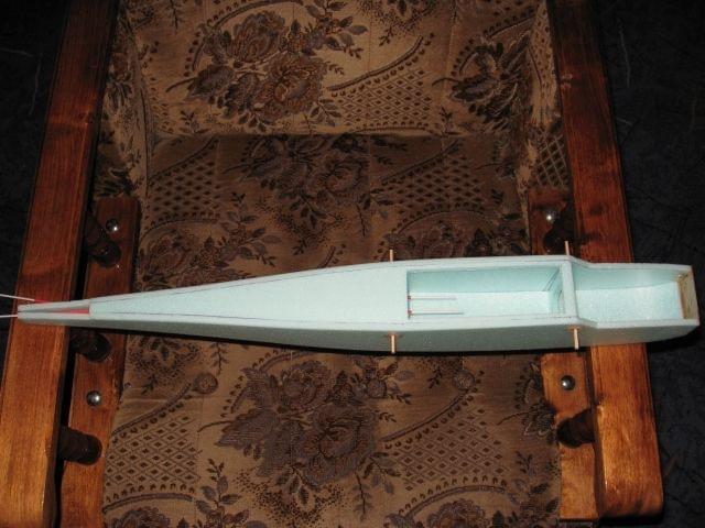

danylotnik Opublikowano 24 Października 2007 Autor Opublikowano 24 Października 2007 Kadłub juz praktycznie skończony zostało zainstalowac elektronike i obkleić a no i przykleic stateczniki oto fotki.... :mrgreen:

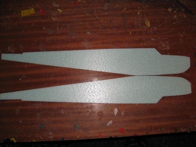

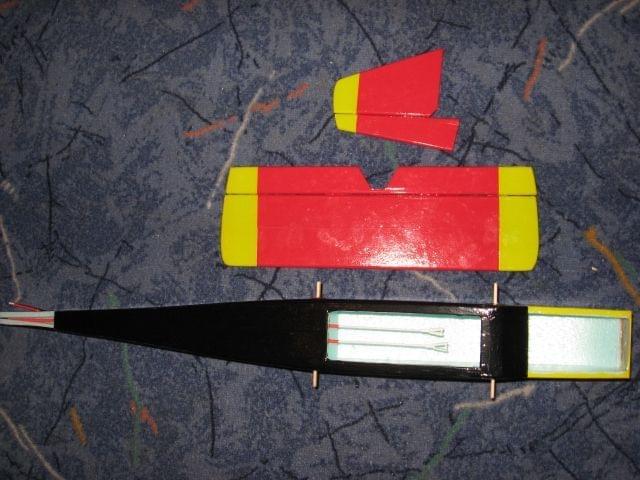

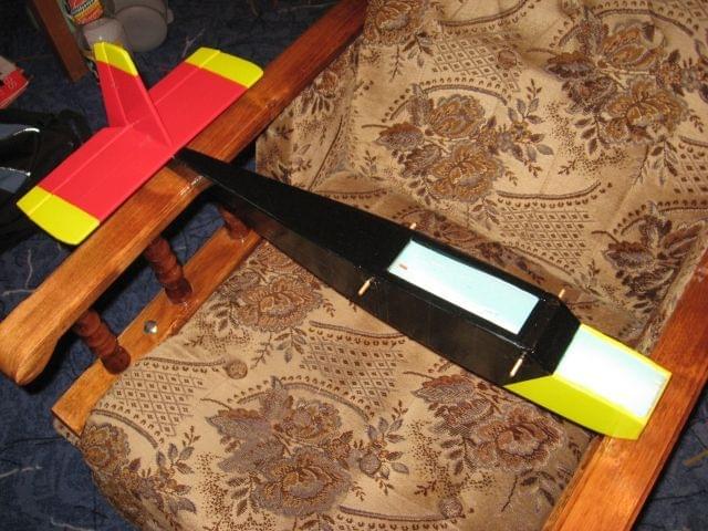

danylotnik Opublikowano 25 Października 2007 Autor Opublikowano 25 Października 2007 Dzisiaj obkleiłem kadlub i stateczniki oto rezultat. Mała przymiarka całości.... Jak dobrze pójdzie to jutro zabiore sie za wycinanie skrzydełek :jupi:

Gość Anonymous Opublikowano 26 Października 2007 Opublikowano 26 Października 2007 możesz pokazać zdjęcie tej półki (tak żeby było widać w jaki sposób w modelu jest zamocowana)?

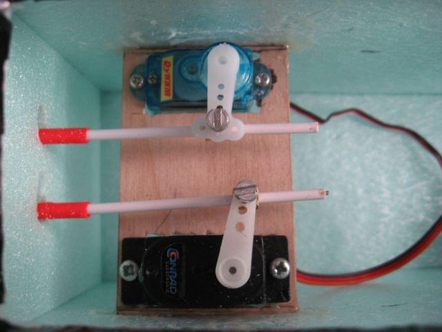

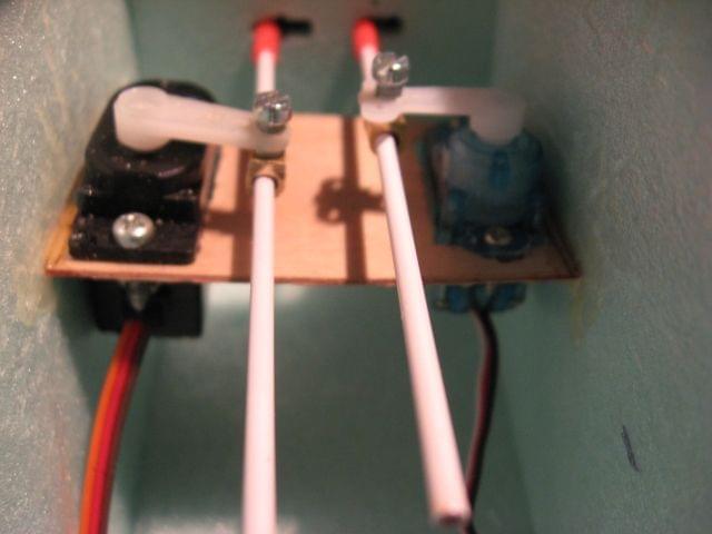

danylotnik Opublikowano 26 Października 2007 Autor Opublikowano 26 Października 2007 Oto fotki półki pod serwa Półka wykonana ze sklejki chyba 0,8m wklejona na zywice. Czy myślicie ze taki wykłon i skłon bedzie dobry???Zawsze mam z tym problem :cry: Co do napedu lotek to zdecyduje sie na to serwo standardowe poniewaz cału kadłub z elektronika(+ serwo w skrzydle) wazy około 350g wiec powinienem sie zmiescic w 450g
Pavel Opublikowano 27 Października 2007 Opublikowano 27 Października 2007 Pierwsze co się stanie to wyrwiesz półkę z serwami. Zbyt mała powierzchnia styku ,i przy twardszym lądowaniu po prostu półka przejdzie się na spacer :wink: :roll:
Mateusz17bl Opublikowano 27 Października 2007 Opublikowano 27 Października 2007 podklej pod pułka jakieś listewki ściete na trójkąt i bedzie dobrze
