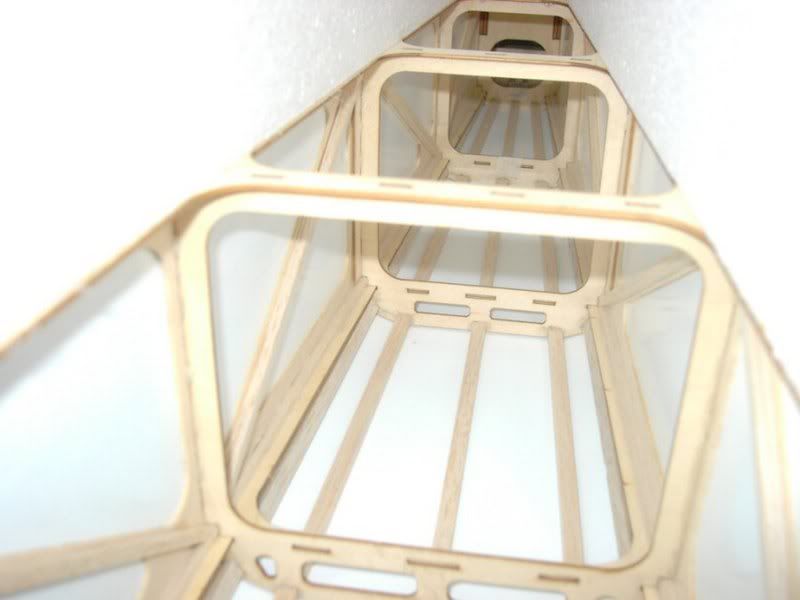

Radek Oleksy Opublikowano 30 Października 2007 Autor Opublikowano 30 Października 2007 Szykujemy oczywiście dokładniejszy opis , może i czas na zrobienie filmu się znajdzie . Model ogólnie na pierwsze oko wykonany jest delikatnie (szczególnie tył kadłuba) i daje wiele do myślenia, w sprawie konstrukcji innych modeli. Okazuje się , że samolot nie musi być pancerny a dobra przemyślana konstrukcja sprawia , że np: notoryczne wyłamywanie podwozia , wcale nie musi mieć miejsca . W czasie oblotu się to potwierdziło, gdzie brak wyczucia nowego modelu sprawiał , że każde lądowanie było z przeciągnięciem. Postaramy się zrobić sporo zdjęć i pokazać zalety i wady modelu. przy okazji postaram, się opisać moją Katanę 2,15 m z World Models - niestety gorszą , ale myślę, że wyprowadzę ją na ludzi.

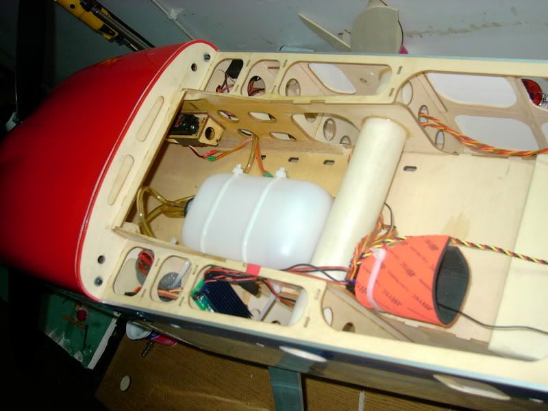

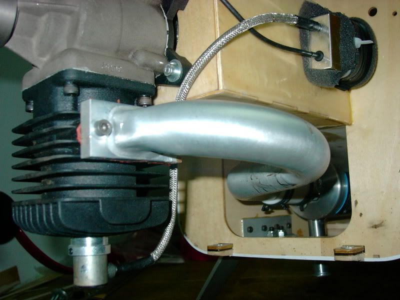

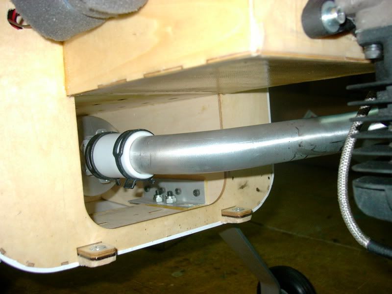

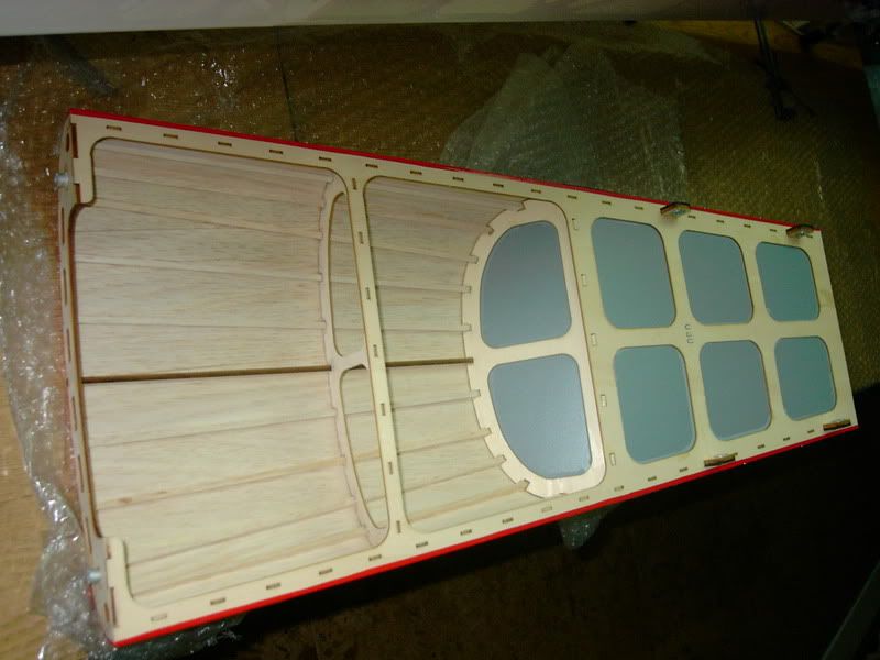

chrisj23 Opublikowano 31 Października 2007 Opublikowano 31 Października 2007 Witam - tak jak Radek napisał - kadłub wykonany delikatnie - co nie znaczy ze słabo - zastosowana konstrukcja jest bardzo sztywna. Oczywiscie nie jest to konstrukcja przewidująca twarde lądowanie - z tym trzeba się liczyć. Skrzydła i usterzenie wykonane są odpowiednio mocniej - co jest zrozumiałe, bo podczas lotu i akrobacji to one głównie przenoszą największe obciążenia. Całość kadłuba wykonana z lekkiej 3 warstwowej sklejki - tam gdzie trzeba było wzmocnić jest jej kilka warstw. Byłem zaskoczony tym jak bardzo kadłub niweluje drgania od silnika. Wcześniej miałem Cap-a 232 z laminatowym kadłubem i drgania były zdecydowanie silniejsze. W samym kadłubie mimo duzego tunelu dla tłumika - jest sporo zakamarków do zamontowania osprzętu. Wszystkie przestrzenie między wręgami można zagospodarować na pakiety, regulatory i inne rzeczy.
