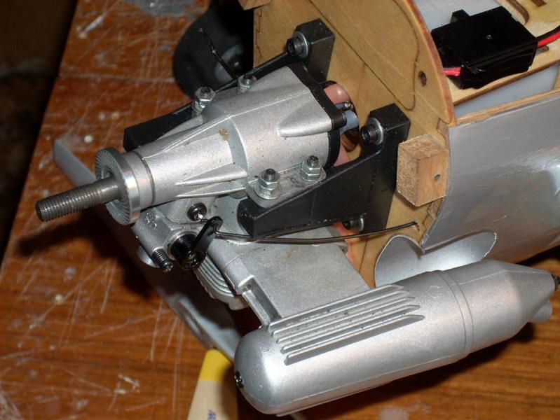

Zamocowanie silnika

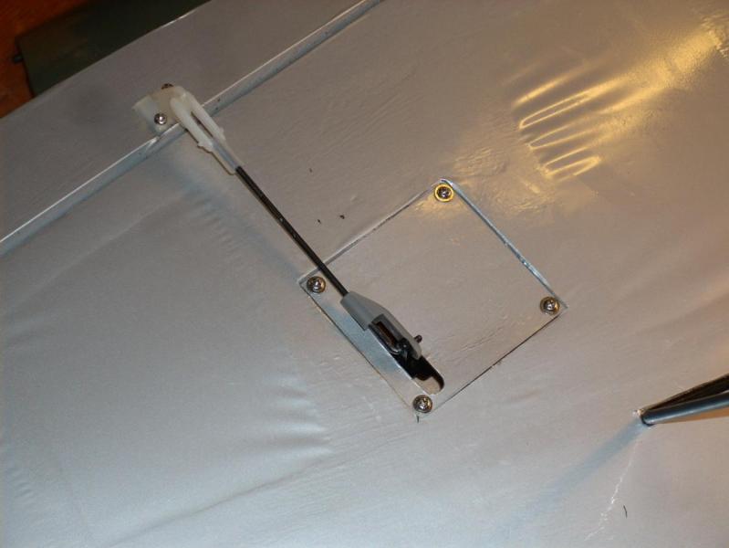

Popychacz lotki

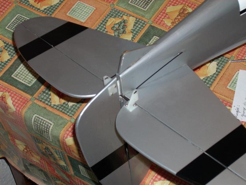

Zamocowanie popychacza na sterach w ogonie trochę mnie dziwi. Zamiast snapów coś takiego w szybkim modelu spalinowym? No ale wg. producenta tak ma być.

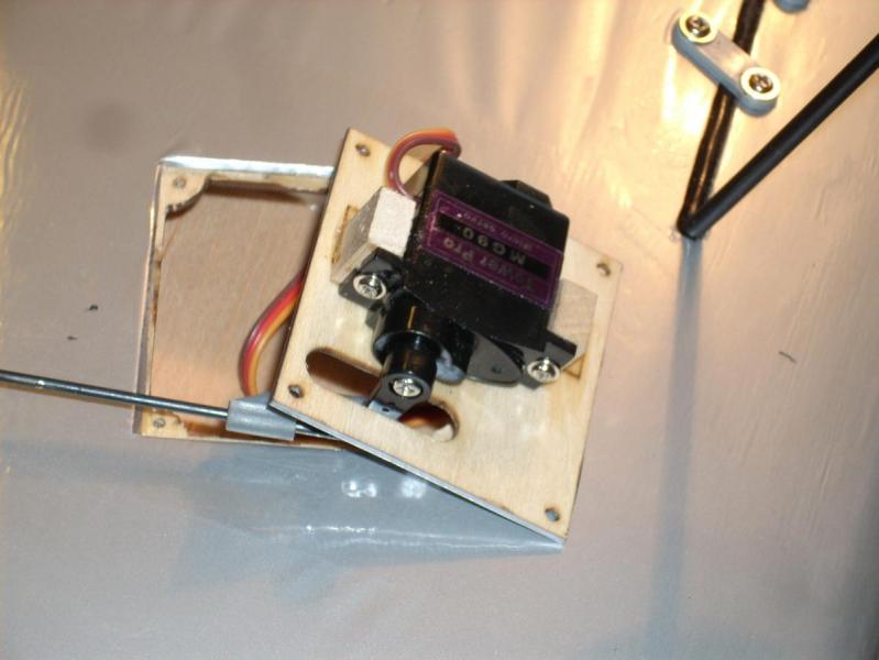

Zamocowanie serwa lotki

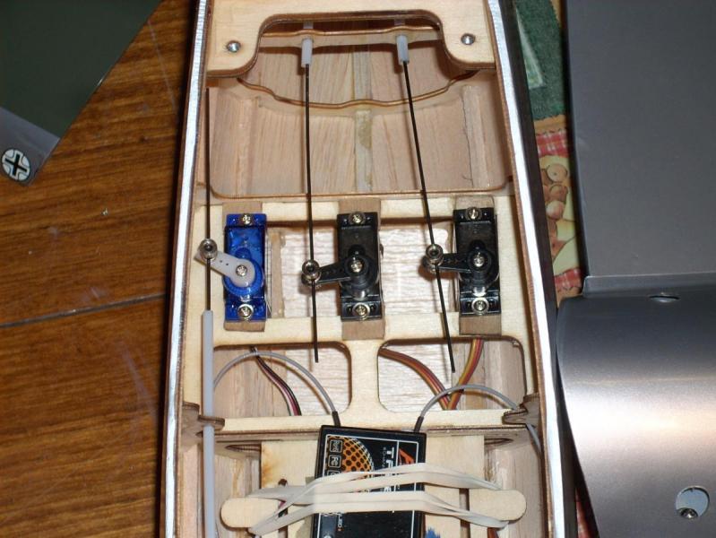

Zamocowanie pozostałych serw
