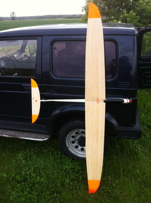

No więc miło mi akomunikować, że tydzien temu odbyl się oblot fregaty na wspomnianym profilu HN-1033. Powiem krótko - jest super. Model gwiżdże, że aż miło. Lata pięknie, jest zdecydowanie bardziej dynamiczny od Duo Blejzyka i bez porównania lepiej radzi sobie z wiatrem. LATA SZYBKO - NIE LUBI latania na granicy przeciągnięcia bo odwdzięcza się przpięknym i zdecydowanym korkociągiem (nie przepada tak jak DUO).
Model gotowy do lotu waży 1180 gram - z pakietem 1600 mAh(3s silnik) i 1100mAh (2s Life - RX i stacja telemetryczna) oraz silnikiem 28-26 1200 KV oraz 4 serwami Pelikana 9g (mg). Silniczek jest mały ale daje spokojne wznoszenie pod katem 30-40 stopni na śmigle 9x5. Na pokładzi ejeszcze 2x czujnik temperatury (regler 25A wiec musze patrzec na temperature coby nie przegrzać) oraz Variometr baro (HTS-VM). Nie było okazji do szaleństw termicznych ale wczoraj przebiło sie na chwile słoneczko w konstancinie i z 80m wykręciłem się na 237. oczywiście tak szybko jak sie podgrzało tak szybko wystygło i to byla jdyna termika dnia wczorajszego. POniżej zdjęcie masziny :)
