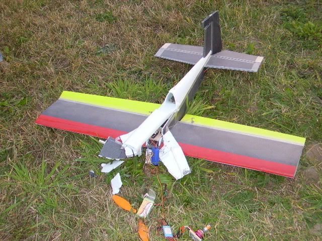

Jak mszczą się niedopracowania konstrukcyjne mozna zobaczyc na poniższych fotkach . Model zwrotny , ale tak fajny w lataniu , że trudno go było uszkodzic .

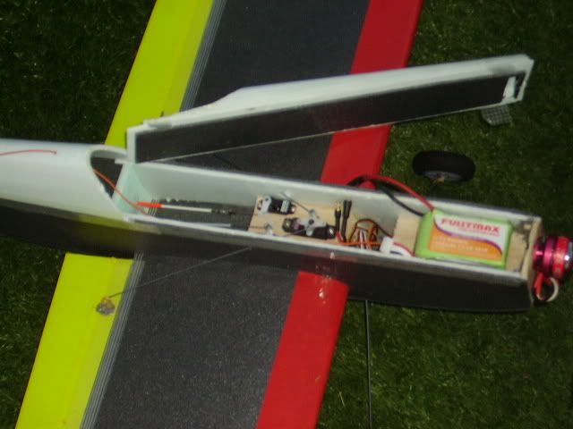

Niestety , jak widac na zdjęciach klapka była mocowana na taśmę i to się zemściło. Najpierw odmaszerowała rzeczona klapka, a następnie po niej akumulator, a samolot mimo totalnego niedowarzenia na dziób poszedł idealnie pionową piką do ziemi

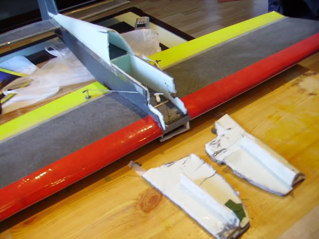

Jedyna "korzyśc" z tego zdarzenia była taka , że miałem pierwsze zdjęcie jak polowac na krety. Konstrukcja okazała się równie dobra jak sam model i poza zniszczonym przodem nic więcej nie uległo zepsuciu (no jedynie serwo f-y E-sky - nie polecam ).
Obecnie klapka jest mocowana recepturką i myślę , że kolejna kraksa modelu będzie wynikac jedynie z winy pilota ( może niepredko)
W twoim modelu widocznie siły na sterach są chyba na tyle małe że nie powodują wyginania tak zamocowanych bowdenów ale jeżeli w swoim następnym modelu większym modelu zrobisz podobne ich mocowanie to będzie słaby punkt tego modelu co może skończyć się wiadomo czym :D
Mam nadzieję że potraktujesz to jako radę a nie jakąś próbę pouczania czy coś w tym stylu bo nie to było moim zamiarem
  • 1 miesiąc temu...
Nie widzę powodów do gniewu. Myślę ,że to o czym piszesz nie dotyczy moich modeli.
Ten czerwony pancerz jest trwale związany z kadłubem(przy serwie, przy sterze i w tylu ile się da miejscach pomiędzy nimi, tak aby spowodować jego usztywnienie i uniknąć jego uginania się).
Niemniej , uwaga przyjęta z pokorą , bo jeśli nie mnie , to jakiemuś młodszemu koledze przeglądającemu ten post wyjaśni to może jakie może popełnić błędy.
