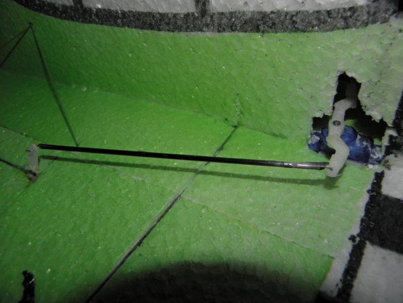

GEX999 Opublikowano 25 Września 2012 Opublikowano 25 Września 2012 Witajcie! W tym sezonie na poważnie wziąłem się za halówki, ale mam trzy problemy. Pierwszy to to, że model sam leci w żylecie, bez wychylania drążka, zarówno w jedną jak i w drugą stronę. Druga sprawa to to, że model bez problemu robi rolling harriera, ale przeciwnego do kierunku obracania się modelu. W linii prostej albo w tą samą stronę to prawie nie możliwe i nie chodzi tutaj o moje umiejętności. Myślę, że ma to związek z pierwszym problemem. Trzecia sprawa- jaką najlepiej zastosować odległość serwa lotek od samych lotek, jaką długość orczyka serwa, a jaką orczyków w lotce? Chcę uzyskać wielkie wychylenia. W tym momencie jest ok. 47 st., ale chciałbym więcej. Próbowałem z bardzo krótkimi orczykami w lotkach albo bardzo długim orczykiem w serwie, ale nie było to zbyt wydajne. Aktualnie wygląda to tak: Serwo to Tower Pro SG-51R, a model to Yakzilla 32", czyli prawie Yak 55M. Dodam, że powierzchnia SK i tak jest nieco zmniejszona niż na planach

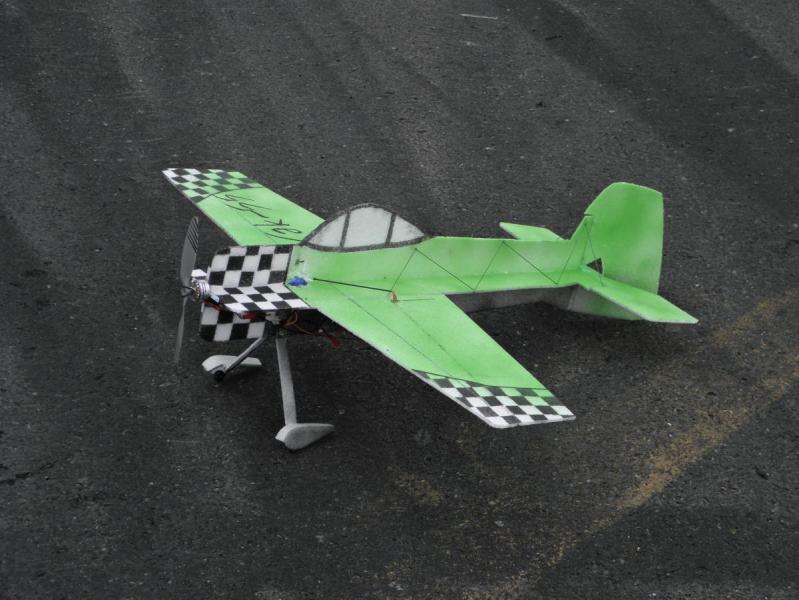

pawel66 Opublikowano 25 Września 2012 Opublikowano 25 Września 2012 Żyletke lata sam bo ma dużą pow boczką + zbyt tylni SC - przesuń wyposażenie do przodu lub doważ przód i zobacz jak się będzie zachowywał. Halówki zwykle robią żyletkę na małych wychyleniach Rolling harier wpływ może mieć siła momentu obrotowego od silnika i śmigła ale raczej na pewno chodzi o skecanie się ogona podczas beczek - usztywnij ogon, połączenie skrzydło-kadłub Wychylenia, przedłóż orczyk przy serwie lub skróć dźwignię steru, zaczep zetkę przy orczyku serwa "od dołu" i/lub obniż serwo. Kiedy osiągasz juz maksymalne wychylenia popychacz jest wyżej od dźwigni i nie może jej bardziej pociągnąć. Ciężko to opisać najlepiej wychyl stery i poobserwuj. Zrób dokładne zdj całego modelu
GEX999 Opublikowano 26 Września 2012 Autor Opublikowano 26 Września 2012 Przy przedłużaniu orczyka od serwa lub skracaniu orczyka od lotek, serwo nie nie daje rady. Zdjęcie:
pawel66 Opublikowano 26 Września 2012 Opublikowano 26 Września 2012 Przełożyłeś zetkę tak jak mówiłem / obniżyłeś serwo?
GEX999 Opublikowano 26 Września 2012 Autor Opublikowano 26 Września 2012 Zamontowałem popychacz od spodu orczyka, obniżyłem też trochę otwory w dźwigniach od serw. Wychylenia trochę się zwiększyły, ale nadal chciałbym więcej.
michal888 Opublikowano 27 Września 2012 Opublikowano 27 Września 2012 za szeroko masz rozstawione orczyki w lotkach . przestaw je bardziej o środka lub oddal serwo . -epp to taki średni materiał pod halówke
pawel66 Opublikowano 27 Września 2012 Opublikowano 27 Września 2012 Gdyby tak było to miałby nierówne wychylenia a o nich nie wspomina. Przyszedl mi do głowy jeszcze 1 pomysł - może zetka blokuje ruch popychacza bo umozliwia wychylanie sie tylko w 1 płaszczyźnie. Sprawdź to i wymień zetki na snapy kulowe albo z koszulki termokurczliwej.
