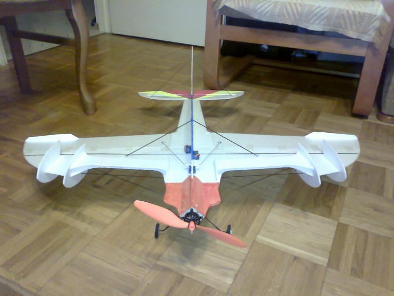

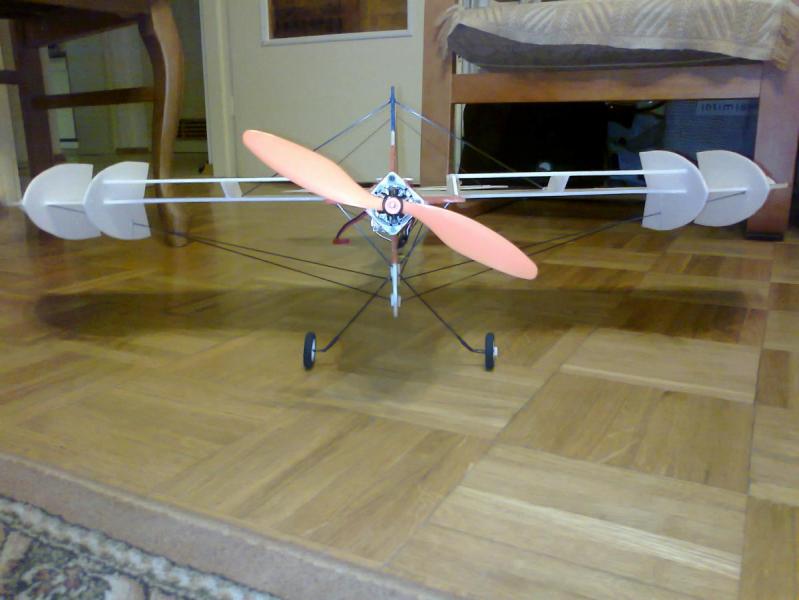

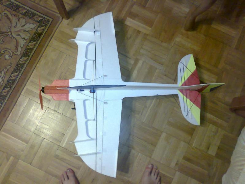

AntekS Opublikowano 30 Września 2012 Autor Opublikowano 30 Września 2012 Model doczekał się malowania: A co do serw, odbiornik mam 4-kanałowy więc na lotki dam serwo 5gr
zyromskij Opublikowano 30 Września 2012 Opublikowano 30 Września 2012 Model doczekał się malowania: A co do serw, odbiornik mam 4-kanałowy więc na lotki dam serwo 5gr Ja w moich "halówkach" stosowałem zawiasy zrobione z kleju uhu por. Były bardzo mocne a przy dobrym nałożeniu kleju prędzej pękły by stateczniki lub skrzydła niż zawiasy.
GEX999 Opublikowano 30 Września 2012 Opublikowano 30 Września 2012 Zawsze można użyć Y, ale wówczas zamiast wtyczek pomiędzy rozgałęziaczem, a serwem, lepiej zastosować lutowanie . Model po prostu cudny!!! Daj jeszcze jakiś napis np. Morback pochyłą czcionką na skrzydle. Michał- to ma znaczenie, nie tyle w lataniu co, w stosunku ciągu silnika do masy. Moja halówka przytyła ostatnio ~10g i zrobiło to dosyć dużą różnicę.
GiulioN Opublikowano 30 Września 2012 Opublikowano 30 Września 2012 No no, brawo Antek!! Podoba mi się to malowanie, ale mógłbyś dorobić napis, tak jak Bartek pisze
AntekS Opublikowano 30 Września 2012 Autor Opublikowano 30 Września 2012 Jutro dojdzie napis Morback na skrzydło i 3D na SK. Napis będzie z foli samoprzylepnej.
GEX999 Opublikowano 30 Września 2012 Opublikowano 30 Września 2012 Pewnie dużo osób uzna, że przesadzam, ale folia jest dosyć ciężka jak na model F3P. Lepiej użyć farby albo markera. Możesz zrobić wstępnie napis markerem, a później wciskać go punktowo, tak aby wyszło jak malowane farbą.

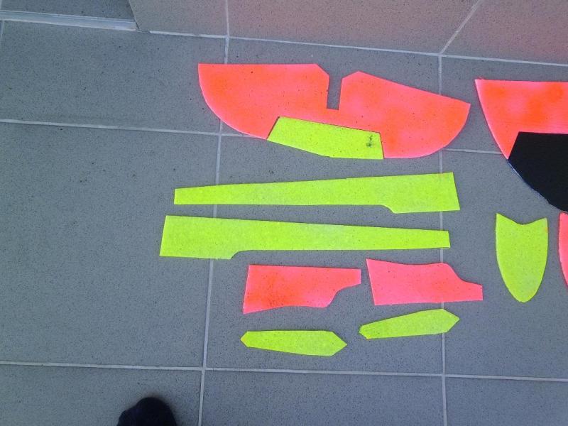

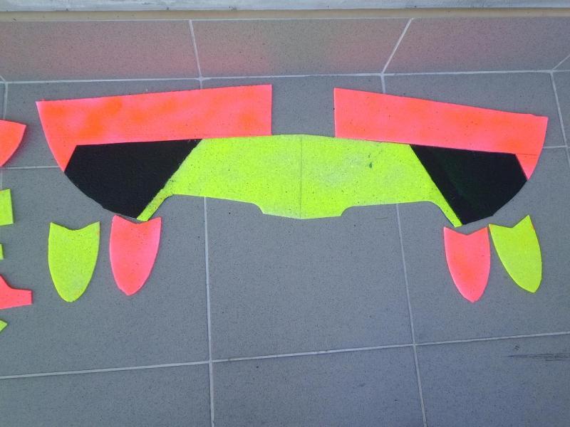

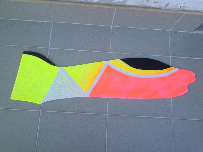

galaxy Opublikowano 11 Grudnia 2012 Opublikowano 11 Grudnia 2012 Model doczekał się malowania: czym malowałeś model ?
GEX999 Opublikowano 11 Grudnia 2012 Opublikowano 11 Grudnia 2012 Spray'em (widać). EPP można malować dosłownie wszystkim . 1
