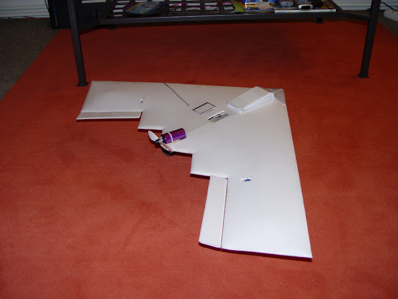

n6210 Opublikowano 7 Grudnia 2007 Autor Opublikowano 7 Grudnia 2007 Jak widać prac zostało niewiele i można robić oblot
mammuth Opublikowano 7 Grudnia 2007 Opublikowano 7 Grudnia 2007 Ten silniczek to jakis inrunnerek jesli mnie wzrok nie myli ? Moglbys o nim cos wiecej napisac ? - szukam czegos sprawdzonego do Strikera.
n6210 Opublikowano 7 Grudnia 2007 Autor Opublikowano 7 Grudnia 2007 Silniczek: http://www.rcx.pl/core/071115/bl1.jpg Parametry napędu: 11 zwoi, 0.02 Ohm, 2845KV, 160g, fi 28mm, długość 57.5mm, wał 3.17mm, rozstaw otworów 16mm, śruby M3, prąd 5-30A. Zalecane śmigło przy 8NC to 4.7x4.7 lub 5.5x4.3 do ciut ostrzejszego latania.

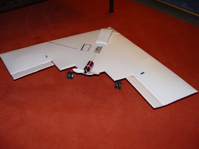

n6210 Opublikowano 8 Grudnia 2007 Autor Opublikowano 8 Grudnia 2007 W sumie nie pisałem o tym ale jako, że to model baaardzo eksperymentalny nastąpiła zmiana koncepcji i teraz modelika wygląda jako poniżej . Nie mam pojęcia czy poleci i jak ale co mi tam Liczę na dużą moc silnika i trochę szczęścia Wstępnie sprawdziłem modelik ładnie kołuje, skręca itp. Jak skończę - czekam na pogodę i robie oblot.
hubert_tata Opublikowano 8 Grudnia 2007 Opublikowano 8 Grudnia 2007 Na podwoziu wygląda super. Żeby jeszcze miał troszkę inną kabinkę (dłuższą, podobnie jak w oryginale).
n6210 Opublikowano 8 Grudnia 2007 Autor Opublikowano 8 Grudnia 2007 He he też mnie to męczy i chyba przygotuję jakąś "czapkę" do przykrycia tego brzydkiego pojemniczka na baterie (bo tak na prawdę to nie kabinka). Coś wymyślę - mam jeszcze trochę czasu - niby ciepło ale pogoda pod psem... wieje i pada jakby sztorm na Morzu Północnym był....

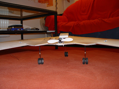

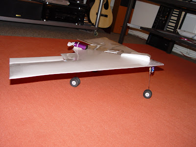

Diakon Opublikowano 10 Grudnia 2007 Opublikowano 10 Grudnia 2007 Fajnie Ci to wyszło. Gdybyś mógł - proszę o zdjęcia od dołu (sposób mocowania podwozia - najlepiej ze szczegółami). Piszesz, że model ładnie kołuje i skręca - no właśnie, skręca? Czekam na zdjęcia z lotu (i lądowania )! ********** Edycja: przejrzałem raz jeszcze temat, ale nie zauważyłem - więc proszę napisz - info dot. rozmiarów modelu .
n6210 Opublikowano 10 Grudnia 2007 Autor Opublikowano 10 Grudnia 2007 Miło, że ci się podoba - tym bardziej, że podwozie jest tak naprawdę przewidziane do większego modelu i zbudowane w większości z odpadków Tutaj jest większość fotek dokumentujących "cykl tworzenia"... http://picasaweb.google.co.uk/www.rcx.pl/ModeleB2 Oczywiście jJak będę miał więcej czasu w jednym kawałku, to mogę zrobić dokładniejsze zdjęcia. Na pewno obfotografuję całość przed rozbi.... tzn. chciałem napisać pierwszym startem
