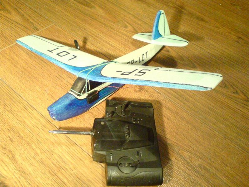

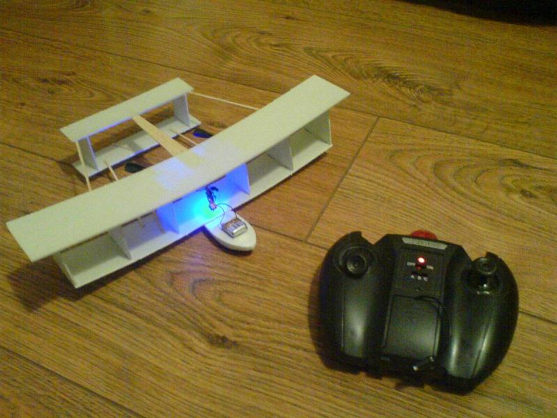

wiatrak Opublikowano 17 Listopada 2012 Autor Opublikowano 17 Listopada 2012 Dziś Wicherek wygląda tak: Mocowanie silników dosyć nietypowe, ale zapewnia możliwość mocowania skrzydeł na gumkę i testowania różnych rodzajów skrzydeł i układów. Na razie są jedne skrzydła z pełnej balsy 1 mm z uszami i drugie konstrukcyjne podobne do oryginalnych Wicherkowych. Oto górnopłat: Dolnopłat : Skrzydełka konstrukcyjne: Przymiarka do kadłuba: I malusi Wicherek na dłoni
Ryan Opublikowano 17 Listopada 2012 Opublikowano 17 Listopada 2012 Na ostatnim zdjęciu wygląda jakby miał krzywy ogon. Złudzenie, czy rzeczywiście coś się odkształciło?
wiatrak Opublikowano 17 Listopada 2012 Autor Opublikowano 17 Listopada 2012 Co jest krzywe? statecznik pionowy? To możliwe że jest krzywy. Nie jest jeszcze wklejony na stałe tylko złapany na kropli CA Wszystko inne w tym modelu jest jak najbardziej tak jak trzeba Może krzywa podłużnica kadłuba? To jest tylko złudzenie spowodowane przez zamaskowanie załamania linii kadłuba przez patyczek i kabelek od silnika.

PROTON Opublikowano 17 Listopada 2012 Opublikowano 17 Listopada 2012 Pozbądź się tej listewki na silniki. Zamontuj je bezpośrednio do skrzydeł, listewka popsuje ci aerodynamikę.
wiatrak Opublikowano 17 Listopada 2012 Autor Opublikowano 17 Listopada 2012 No właśnie bardzo nie chciałem silników na skrzydłach i po to ta listewka. Aerodynamikę będę miał jednak na względzie i oszlifuję tą listewkę "na profil" Jak będzie coś nie tak to wtedy pomyślę nad innym mocowaniem. Ps. listewka ma 2 mm grubości. Kiedyś robiłem model RWD-5 o podobnej wielkości, który miał skrzydła z depronu 6 mm i latał całkiem OK

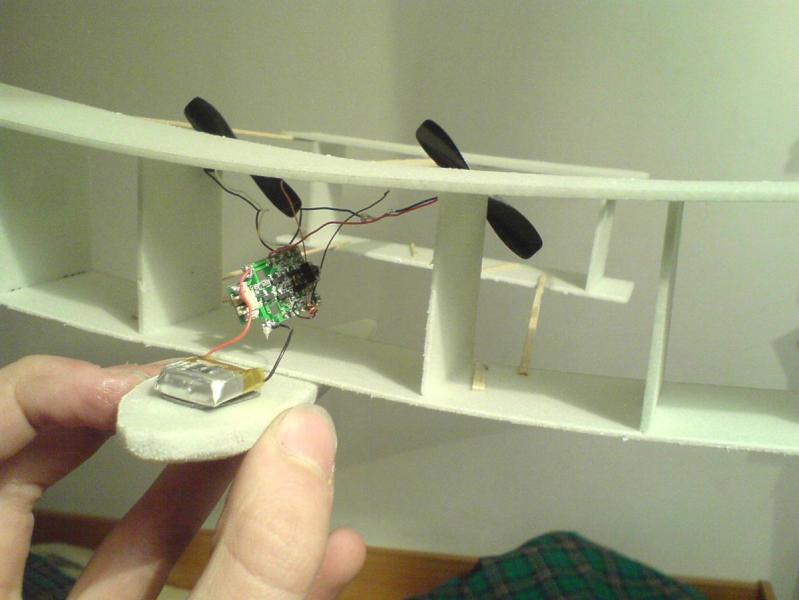

mariusz stasin Opublikowano 17 Listopada 2012 Opublikowano 17 Listopada 2012 Ja myślę nad Me-110 z depronu taka sama zasada sterowania jak w twoim wicherku. Może dostanę heli mini rc popsuty ale elektronika dziła i silniki też. Odbiornik przerobie już wiem jak i popaczę co z tego wyjdzie
wiatrak Opublikowano 17 Listopada 2012 Autor Opublikowano 17 Listopada 2012 Z osprzętu z zepsutych helikopterków można bez żadnych przeróbek zrobić świetny samolot, ale pod warunkiem, że ma układ śmigieł przeciwbieżnych. Musi jednak być bardzo lekki i powolny, aby można było nim latać na hali (przy podczerwieni) Oto mój przykład tak zrobionego modelu: Modelik ważył 11 g, zrobiony był z balsy i styroduru o ile dobrze pamiętam 0.8 i 1.2mm a latał naprawdę powoli. Dawno to było ( jakieś 3 lata temu), więc modelu już nie mam, ani żadnej dokumentacji, ale elektronikę z niego chyba jeszcze gdzieś znajdę.(całkiem o nim zapomniałem)
mariusz stasin Opublikowano 17 Listopada 2012 Opublikowano 17 Listopada 2012 W słowie przeróbka chodziło mi o odpowiedni obwud elektryczny wokół sterownika.
wiatrak Opublikowano 17 Listopada 2012 Autor Opublikowano 17 Listopada 2012 Obwód chyba Tylko bardzo uważaj z lutowaniem, bo ta elektronika jest bardzo delikatna. Miej na uwadze także miejsce gdzie przewody odchodzą od silników. Ponieważ, gdy przerwie Ci się przewód w tym miejscu, to nie będziesz mógł go dolutować i silnik będzie do kosza.
