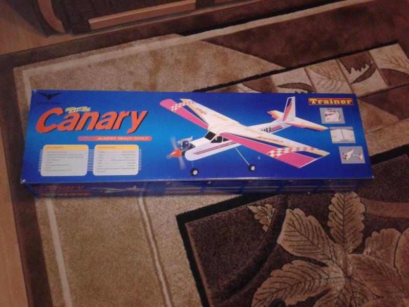

P.S. Ładny model będzie, czekam na info z oblotu, ja z oblotu swojego też dam znać, drugi trenerek Canary 40 jeszcze nie kompletny, z nim poczekam do lipca bo czasu nie mam dla modeli;).
