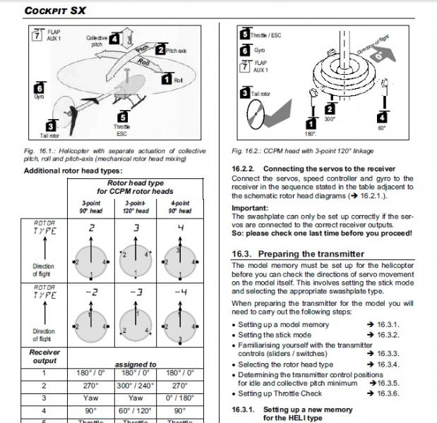

blackriver Opublikowano 27 Stycznia 2013 Opublikowano 27 Stycznia 2013 W załączniku masz kawałek instrukcji od mojego nadajnika, masz ze strzałkami co jak się nazywa... Yaw to inaczej ogon/tail rotor. To masz do przetłumaczenia (z pdf jest bez śmieciów): CCPM: HubschrauberrnOdelie mit 3-Punkt Ansteuerung der Taumelscheibe 1. Mischen der Kanäle I, 2, 3 und 6 im CCPM-MOde. 8nstellen der Pitchmitte mit Drehregler "C", 8nstellen des maximaien Ausschlags mit Drehregler "0". 2. Duai-Rate für die Kanäle 1,2 und 4 mit Sch~er 3 iY,,). Obere Schaherstellung: 100%, untere SchaltersteIlung: 70% . 3. Umschalten des Kreisels zwischen Nonnalmodus und Heading-Hold Modus mit Schalter 1 iE"). 4. Umschalten der Gas-Pitch-Einsteilungen mit Schalter 2 ("F"). Hintere Stellung: Norrnaiflug, vordere Stellung: Kunstflug. 5. Servo-Reverse für die Kanäle I, 2, 3, 4 und 6. 6. Sperren der eingestel~en Funktionen mit Schalter "Lock" 7. Unterspannungsalarm durch blinkende, rote LED. Niech ktoś też przetłumaczy Ci opisy do rys 21 od nadajnika.
ublizzard Opublikowano 27 Stycznia 2013 Autor Opublikowano 27 Stycznia 2013 Oczywiście nie chcę, żeby ktoś za mnie odrobił lekcję, ale czym się różni: NORMAL HELICOPTER od CCPM HELICOPTER? I drugie pytanie to tail/rotor to jest główne śmigło?
blackriver Opublikowano 27 Stycznia 2013 Opublikowano 27 Stycznia 2013 Tail rotor to OGON, main rotor -> główny . http://www.rchelicopterfun.com/ccpm.html - sensowny opis CCPM cyclic collective pitch mixing i taką tarcze 120 stopni masz w swoim heli. Jeżeli chodzi o normal heli (ja na ten przykład w Multiplexie tego nie mam), to zdaje się że mixing tarczy jest po stronie odbiornika a nadajnik masz "samolotowy" - ale tu już nie chce zmyślać. Zresztą jest parę osób latających heli, może będzie im się chciało naprodukować.
